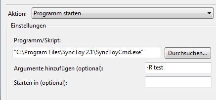

Hi Madman1209,
siehe Bild.
auch wenn ich "test" weglasse und somit alle Folder pairs ausgeführt werden sollten passiert nichts.

@slappy: auch ohne leerzeichen gehts nicht. auch mit lediglich -R gehts nicht.
