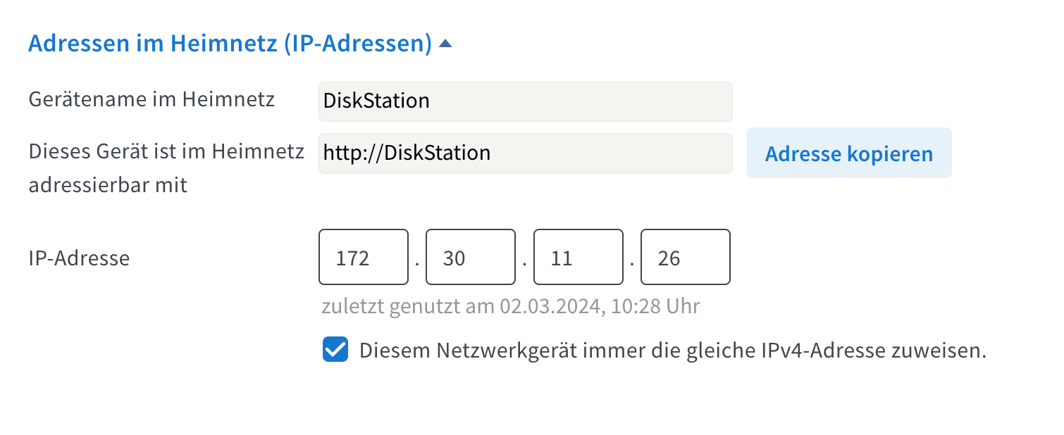

  • Ich dachte erst, es hätte irgendetwas mit IPv6 zu tun, habe ich aber in Fritz!OS abgestellt, die DiskStation hat eine fest zugewiesene IPv4 Adresse

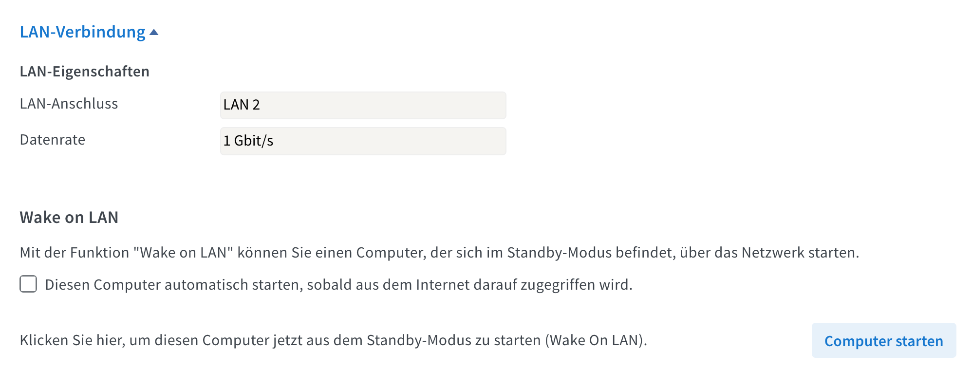

  • WakeOnLAN in Fritz!OS ist für das Gerät abgeschaltet (war aber glaube ich vorher auch nicht an)

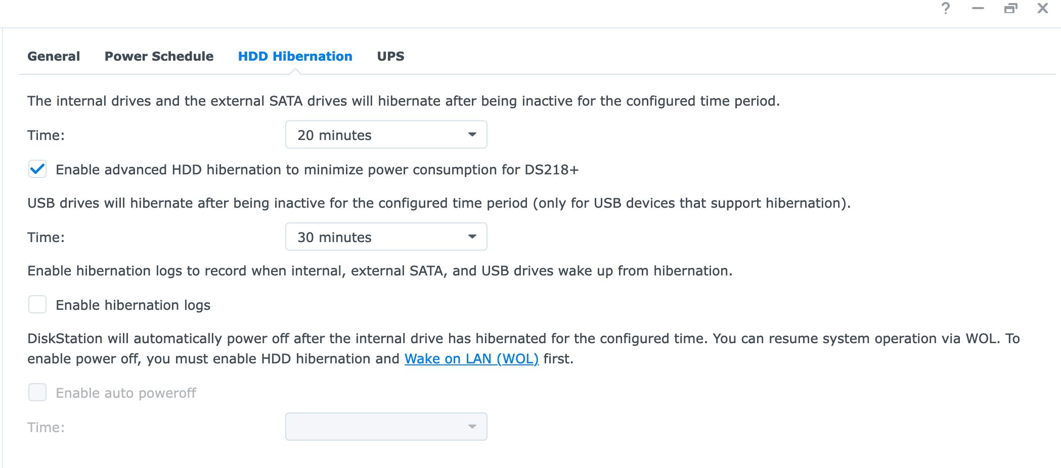

  • Die Hybernation-Settings in Synology DSM sind ebenfalls wie vorher auch (= nach 20 Minuten Inaktivität sollten die Platten in den Hibernation / Ruhemodus gehen)

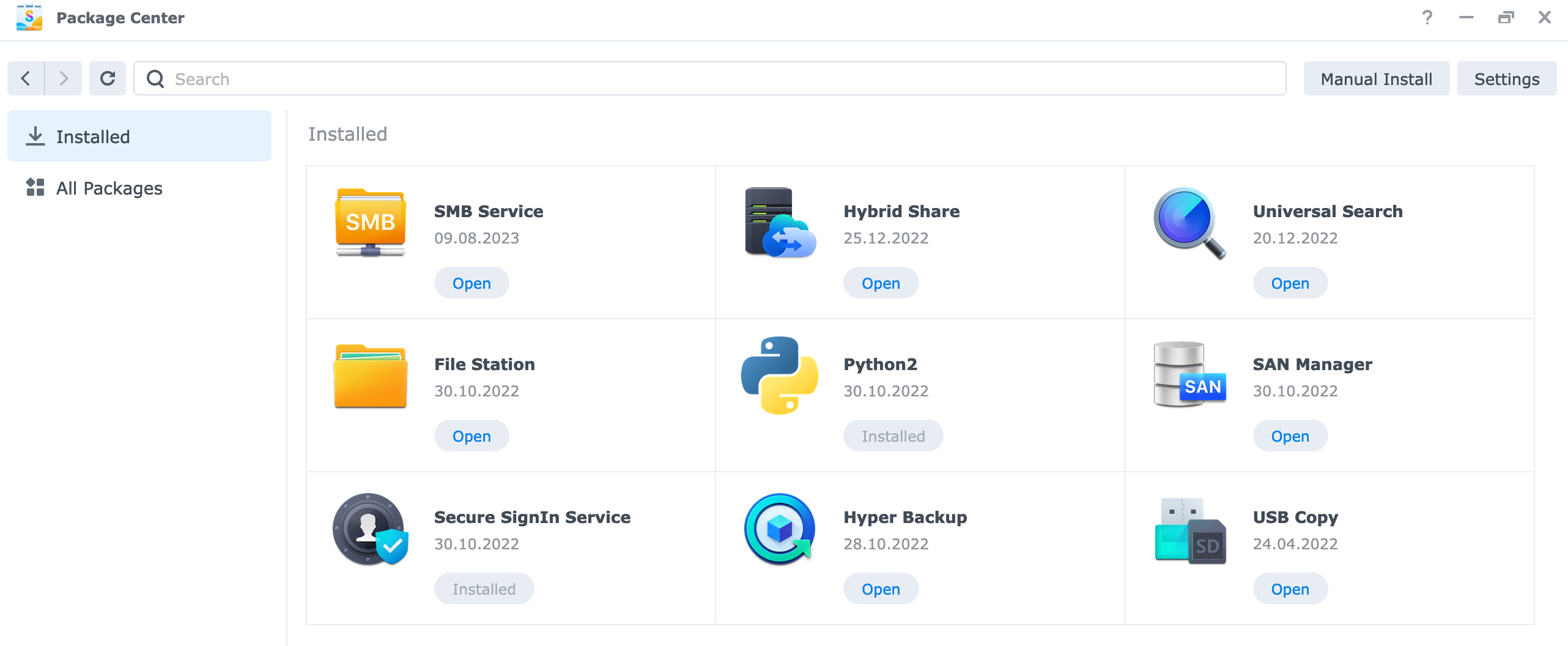

  • Ich habe nur die nötigsten Pakete auf der DiskStation drauf (siehe Screenshot). Kann man irgendwo Logs einsehen, was der Grund dafür ist, dass die Platten nicht in den Ruhemodus gehen?

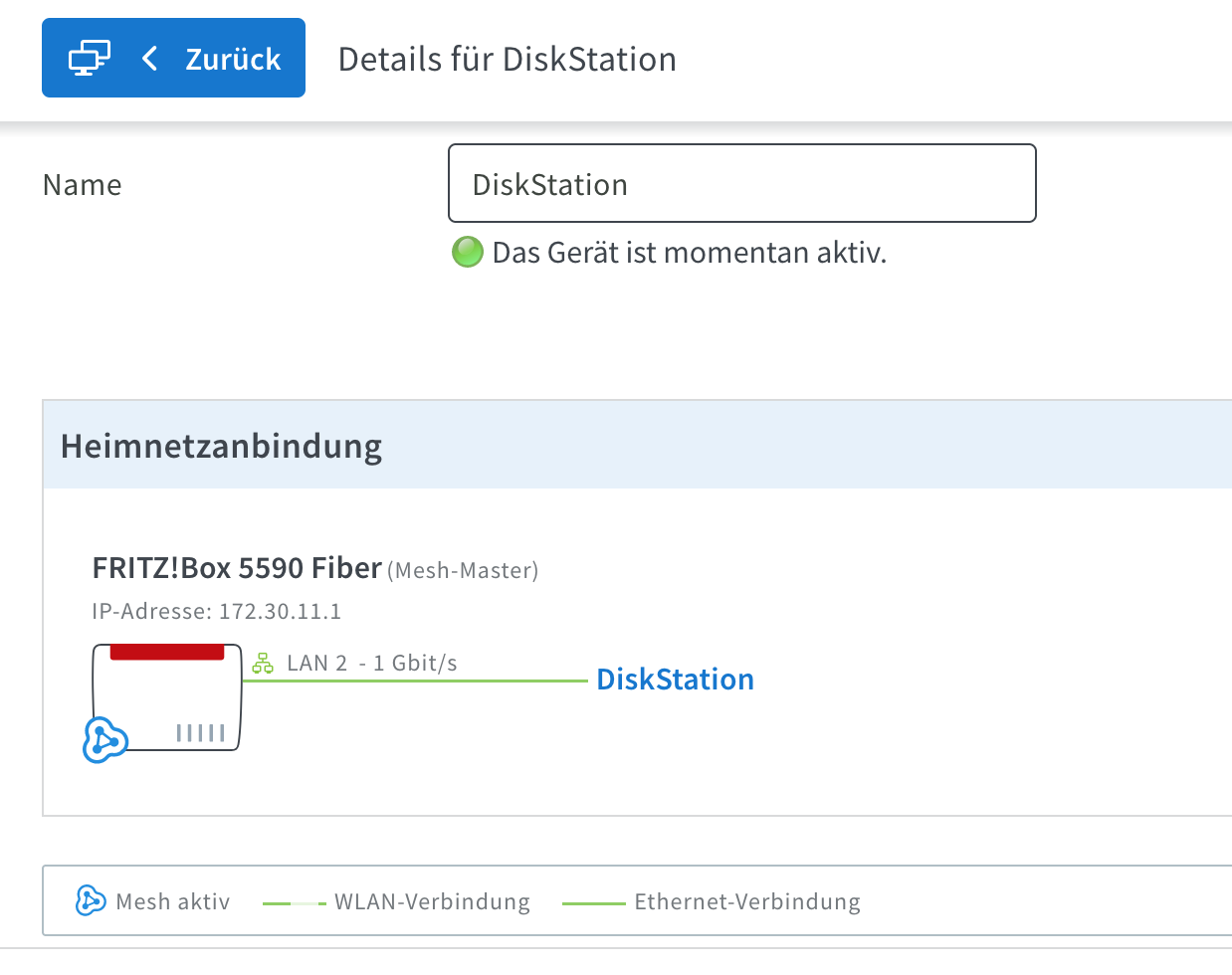

  • Die DiskStation klemmt am LAN-Port der FritzBox, der auf 1GB Powermodus ist. Kann das einen Einfluss haben (kann man noch auf 100MBit runterdrosseln den LAN-Port)
Dadurch dass ich wie gesagt nichts in den DiskStation Settings geändert habe und “nur” den Wechsel auf Glasfaser und die neue FritzBox 5590 gemacht habe, vermute ich eher irgendwas auf dieser Seite und nicht auf der DiskStation Seite, aber ich bin ratlos in welche Richtung ich suchen sollte.

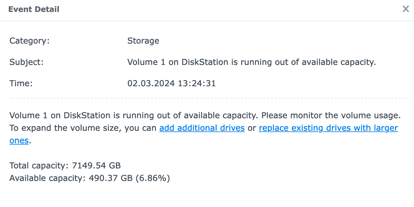

Eine Sache evtl. noch zu erwähnen: ich bin vom Platz her relativ knapp und habe deswegen auch bereits in DSM eine Warnung bekommen. Es sind nur noch knapp 7% Plattenplatz frei (siehe Screenshot).
Kann es irgendwie sein, dass die DS deswegen nicht in Hibernation geht weil der Platz etwas knapp ist? Versuchsweise könnte ich ein paar weitere hundert GB auf einer externen USB-Platte einmal auslagern und schauen ob es etwas bringt, weiss aber nicht, ob das auch damit reinspielen kann. Gefühlt ist das alles die Suche nach der Nadel im Heuhaufen und mehr try & error...

öhm das könnte auch ein grund sein oder? vielleicht denkt DSM, dass speicherplatz freigegeben werden muss.
im notfall hilft immer konfiguration sichern und dann werkseinstellungen und konfig zurückspielen. aber man sollte aber checken, wie man seine daten erhält.
Reaktionen: CaptainPighead
Danke @StefanArbe , ich werde mal etwas Platz freischaufeln, so dass von meinen insges. 8TB Gesamtkapazität noch mind. 1TB frei ist, dass zumindest die Warnung weg ist. Ich weiss, dass es insgesamt unschön ist, die NAS-Kapazität so weit auszureizen und hatte eh mittelfristig vor wieder für etwas mehr Platz zu sorgen. Sind aber alles Daten drauf, die auch aufs NAS sollen und nicht auf irgendeine externe Platte. Mal sehen, ob sich das auswirkt.

Ich habe heute einige hundert GB an Daten testweise von der DiskStation auf eine externe USB-Backup Platte geschoben, so dass von den 8TB insges. jetzt noch knapp 1TB frei ist (vorher waren es nur noch ca. 400GB).
Ich weiss nicht ob es das war, oder die letzten beiden Settings die ich in Post #7 deaktiviert hatte, aber in jedem Fall fährt die DS jetzt wieder in den Hibernation Status... puh, Gott sei Dank. 😌
Möglich, dass das mit meinem Glasfaser-Wechsel und dem etwas knappen Platz auf dem NAS auch irgendwie nur Zufall war, werde das jetzt weiter beobachten, aber ich denke das sollte jetzt passen. Der LAN-Port Speed an der FritzBox war es aber nicht, da ich den auch wieder auf 1GBit hochgesetzt habe.
