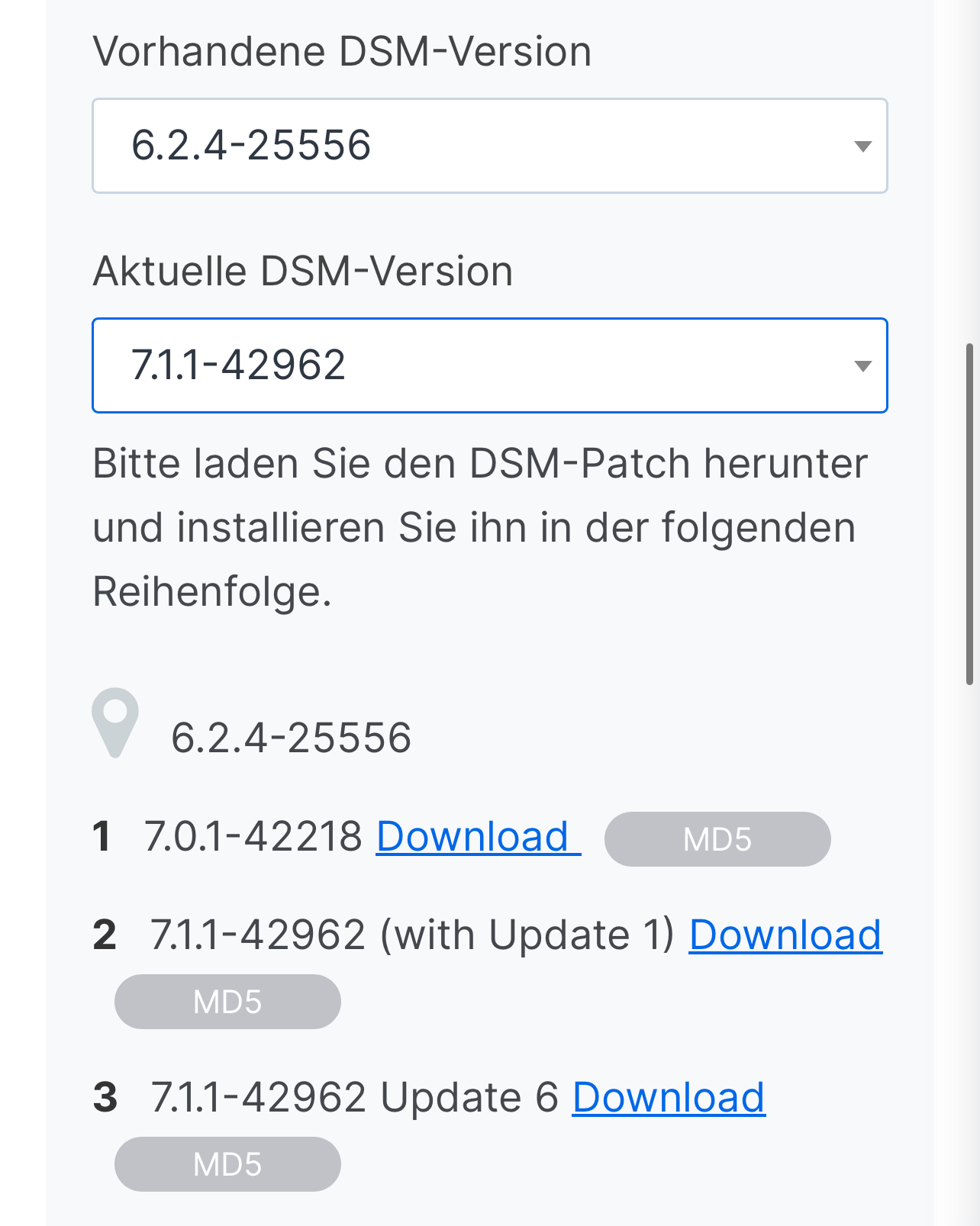

Hier NAS auswählen und die unterschiedlichen Schritte bzw. Downloads beachten:
https://www.synology.com/de-de/support/download
Dann die angezeigten Dateien laden und in der angezeigten Reihenfolge installieren.
Reaktionen: duAffentier
Für beide Synologys ist die Version 7.1.1-42962 Update 6 die aktuellste Version ich habe sie ohne Probleme auf einer DS114 laufen.
