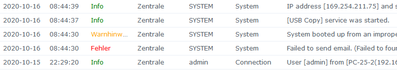

Das ist das LOG. Den Fehler um 08:44:30 würde ich mal ignorieren. Emails kann sie gerade nicht senden weil das Modem/Router noch nicht am Internet hängt. Und irgendwann zwischen 22:29:20 (gestern) und 08:44:30 (heute) muss es einen Fehler gegeben haben. Immerhin hat sie gepiept und status hat orange geleuchtet.
Steht etwas unter "protokolle" im Speichermanager? und der Warnhinweis mit dem "inproper......" was zeigt das an?
Wenn nichts da steht, wird es schwer.
