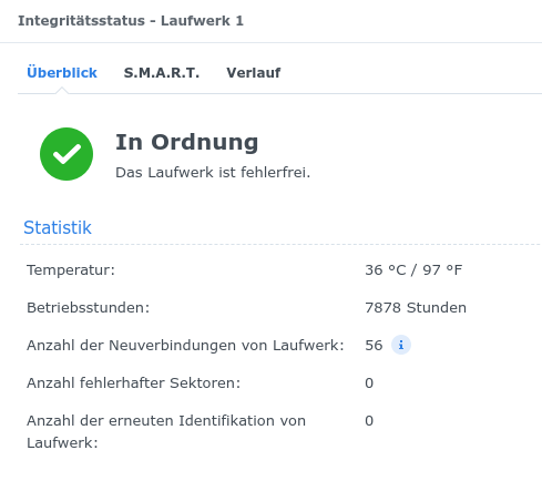

Ich hatte in meiner DS216+ das Problem, das die SATA Verbindung einer Festplatte, nach dem Tausch auf neue Festplatten, nicht richtig kontaktiert war.
Dadurch hat die eine Festplatte eine hohe Anzahl der Neuverbindungen.
Durch eine Reinigung mit Druckluft uns neu einsetzen der Festplatten, konnte ich das Problem beheben.
Dafür habe ich jetzt das Problem, das der monatliche Laufwerkszustandsbericht immer eine Warnung enthält, wobei alles in Ordnung ist. Der Zähler (siehe Screenshot) ist seit der Reinigung nicht mehr angestiegen.
Gibt es eine Möglichkeit diesen zurückzusetzen, oder dem NAS klar zu machen, das 56 so zu sagen 0 ist?
PS: mehrere Backups sind vorhanden und werden täglich automatisch aktualisiert!

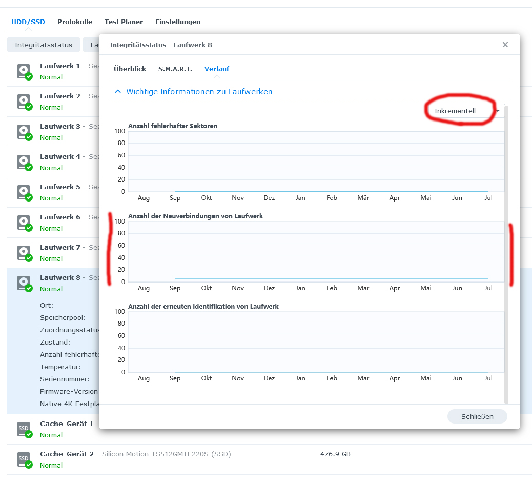

Diese beiden Laufwerke wurden, wie alle 8 Festplatten, aus meiner DS1813+ ind die neue DS1821+ übernommen. Die Fehler traten in dem alten NAS auf, wo die Platten in den letzten beiden Bays nie richtig Kontakt hatten. Natürlich werden die Fehler noch angezeigt und gemeldet. Aber ich weiß daß 2 auf Platte 7, und 5 auf Platte 8 alte Fehler sind. Und ich weiß, daß ich erst aufmerksam werden muß, wenn diese Zahlen sich erhöhen oder was anderes wie defekte Sektoren dazu kommt.
Und wer es nicht wissen würde, könnte das auch anderweitig nachvollziehen:
Hier sieht man, dass diese Fehler bereits beim ersten Einbau der Platte vorhanden waren, und seitdem keine neuen dazu gekommen sind.
Ob da jetzt 0 steht oder nicht ist doch im Prinzip egal, solange man weiß welche Anzahl Fehler "normal" ist. Ich verstehe schon was Dein Problem ist, aber nach meinem Empfinden ist das halt ein Problem oder Ärger, den Du Dir selbst machst. Also ich hab hier bei mir trotz diesen beiden "Dauerfehlern" noch nicht den Überblick verloren. Obwohl ich in der DS1821+ letztes Jahr zwei 10 TB Platten ersetzen musste (eine hatte über 1000, eine über 100 defekte Sektoren mit steigender Tendenz angesammelt), und in der DS1813+ dieses Jahr eine 4 TB Platte die gleich auf einen Schlag den Dienst quittiert hat. Ich muß also praktisch 16 Platten im Auge behalten ...
Und da das Kontaktproblem auch schon mit den alten 4 TB Platten bestand, die jetzt wieder in der DS1813+ verbaut sind weisen auch die alte Fehler auf die sie mitziehen. Aber wie gesagt, ich kenne die Werte, und man kann sehen ob sich was verändert. Interessanterweise haben sich die Kontaktprobleme in der DS1813+ inzwischen erledigt und treten nicht mehr weiter auf.
