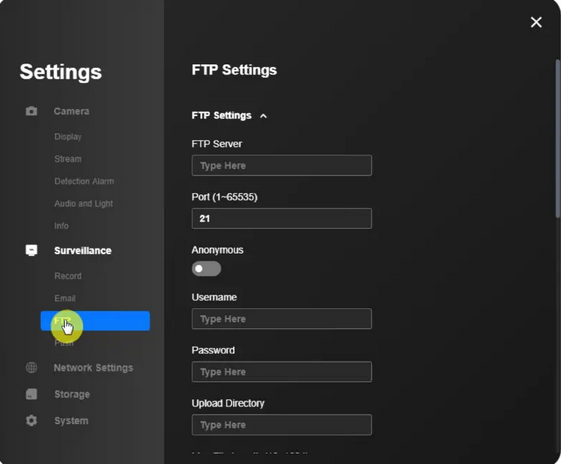

Leider bieten diese Reolink-Cam nur sehr einfache Einstellungen:
Kommt da noch mehr oder war es das schon?

Da kommen noch ein paar Einstellungen, aber nichts was hierfür relevant ist ...nur so Sachen ob man Bilder oder Videos speichern möchte, wie lange da Video nach einer Bewegungserkenung noch weiterlaufen soll und solche Sachen eben.
