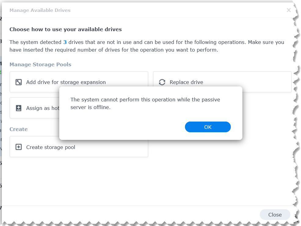

Die passive Node einfach nur zu entfernen hat nicht gereicht -- im degradierten Zustand kann man den Cluster der dann nur aus einer Node besteht nicht erweitern:

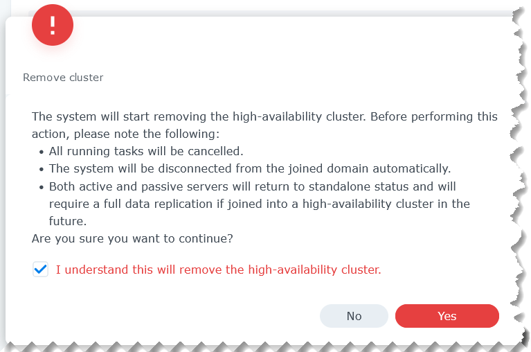

Entsprechend wurde der Cluster dann aufgelöst:
Achtung: Dabei verlässt das System die Domäne. D.h. man muss das Standalone-System anschließend wieder der Domäne hinzufügen, wenn man eine verwendet (Stichwort LDAP-Authentifizierung).
