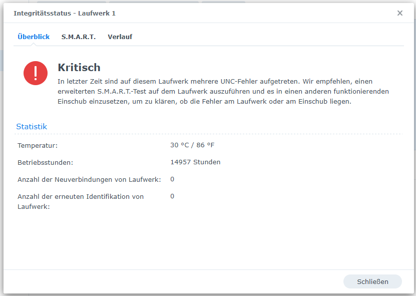

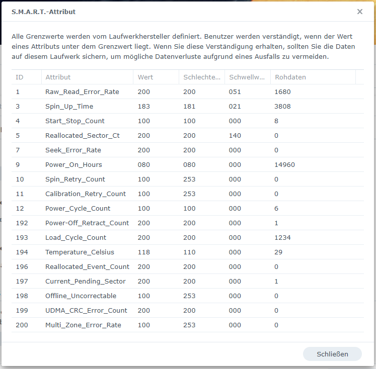

Meine Synology meldet im Speicherpool auf Laufwerk 1 den Status "Kritisch" mit Hinweis auf UNC-Fehlern. Der Smart-Test spuckt folgende Werte aus.

MaverickM schrieb:
mit dem Hinweis, dass neu zugewiesene Sektoren meistens kein Einzelfall sind/bleiben.
Laut deinem Screenshot sind die bei 0
Pending sectors ist bei 1
Kann noch zehntausende Stunden so bleiben, oder morgen hoch gehen.
Ich würde sie weiter nutzen und im Zweifelsfall halt das Backup einspielen oder raid seinen job machen lassen

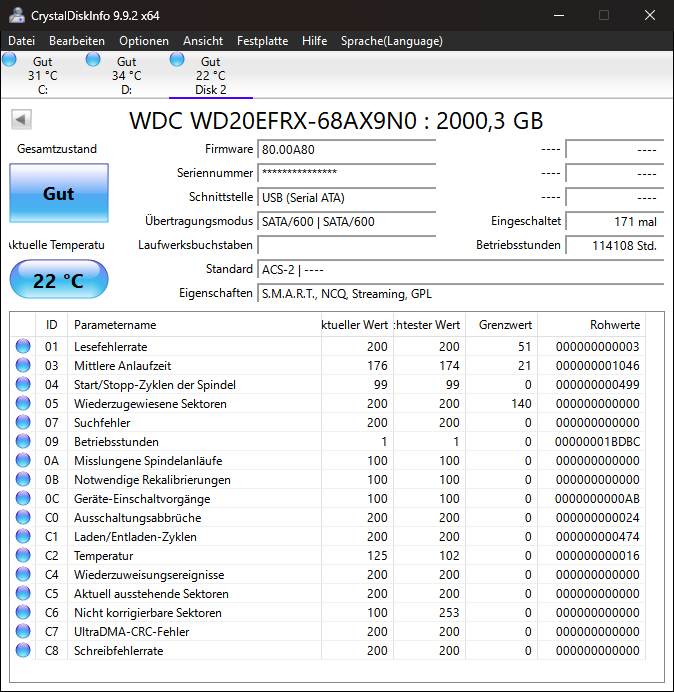

Laufwerk 1: Laufwerk-1.png

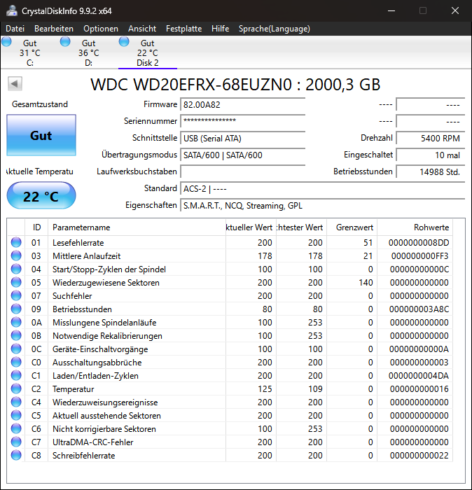

Laufwerk 2: Laufwerk-2.png

Laufwerk 2 sieht trotz der hohen Laufzeit noch recht frisch aus. Bei Laufwerk 1 haben sich aber die Lesefehler noch mal deutlich erhöht und es sind Schreibfehler aufgetreten. Dem Laufwerk würde ich nicht ohne Weiteres vertrauen. Aber du hast ja sicherlich Backups. In diesem Fall kann man die Platte erst mal weiter beobachten.
