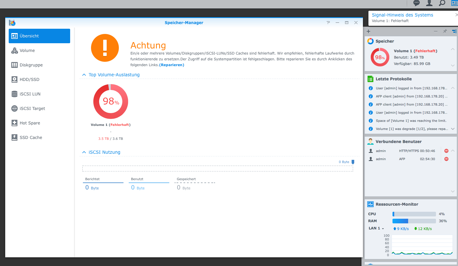

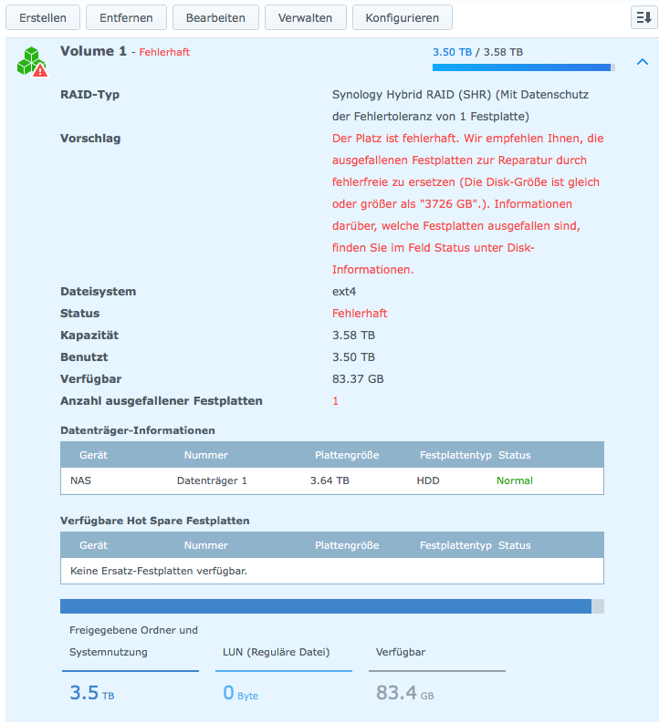

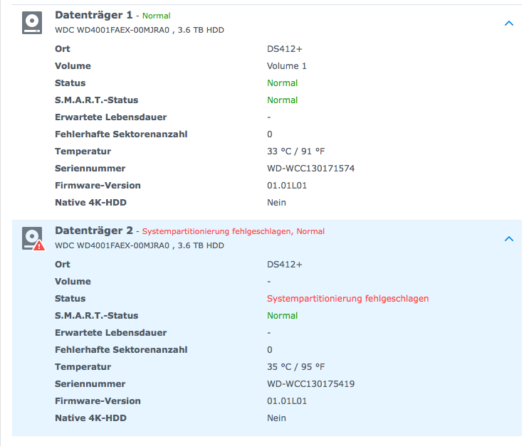

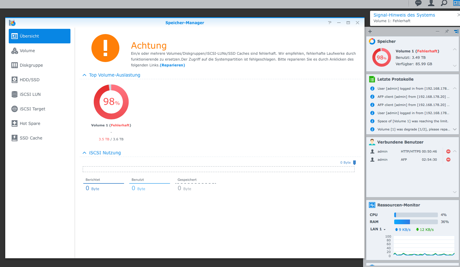

ich habe heute morgen bei meiner 412+ (2x4TB WD4001FAEX Black als RAID1) erstmals mit Piepston die Fehlermeldung erhalten: "Systempartitionierung fehlgeschlagen". Ich habe einen SMART Schnelltest machen lassen, kann aber damit nichts anfangen. Beide Platten liefen seit 5 Jahren ohne Probleme durch, bis heute morgen. Die Frage ist jetzt, sollte ich die eine Platte ersetzten und kann ich dies einfach so durch einen Tausch machen oder muss ich erst den Verbund auflösen?
Kann sie dadurch kaputt gegangen sein, weil die Volumes schon längere Zeit zu voll waren? Seit einem Jahr auf 99%, jetzt 98%. Wollte in diesem Sommer auf 918+ umsteigen, weil ich echt keinen Platz mehr habe. Finanziell kann ich aktuell nur die eine Platte tauschen, wenn dies notwendig ist.
Sollte ich diesen "Reparieren"-Link klicken oder besser direkt eine neue HDD bestellen? Habe keine andere Möglichkeit, die Daten zu kopieren, es wird hier ja empfohlen eine Sicherung zu machen.

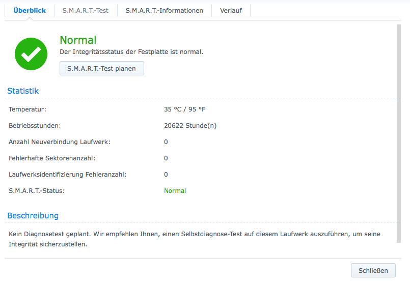

Im unteren rechten Bild steht doch das der S.M.A.R.T. Status Normal ist, die Platte an sich scheint also in Ordnung zu sein, da hat sich ein Softwarefehler eingeschlichen.
Den Verbund musst Du dazu nicht auflösen. mal auf reparieren gehen.
Erklärt Die aber auch die Synology Hilfe sehr gut und Kinderleicht zu verstehen.

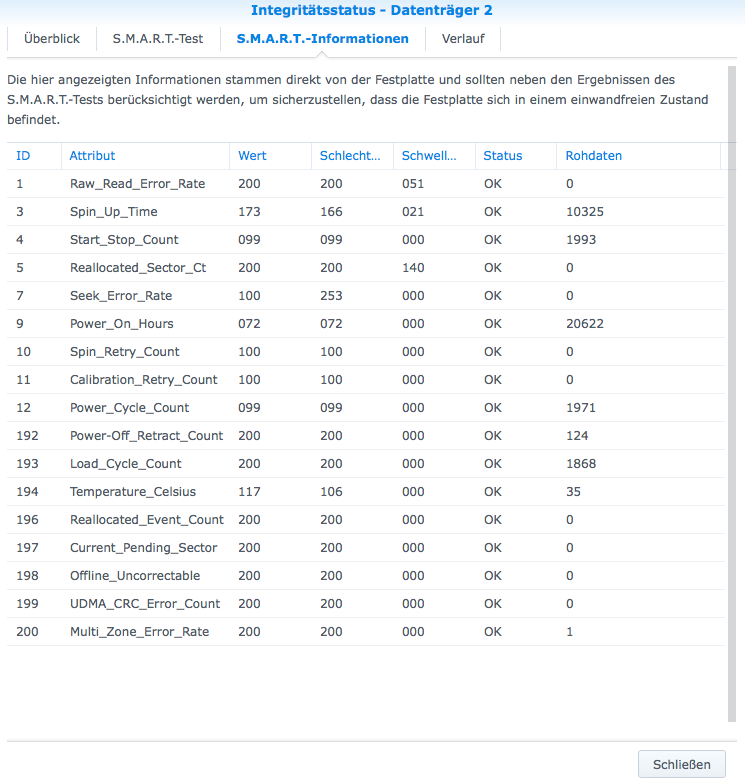

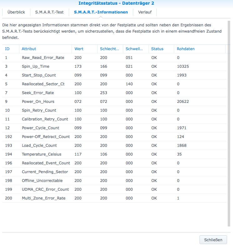

Ja, ich hab gesehen, dass durch die Smart-Überprüfung (allerdings nur die einfache Prüfung) die Platte an sich -scheinbar- ok ist.

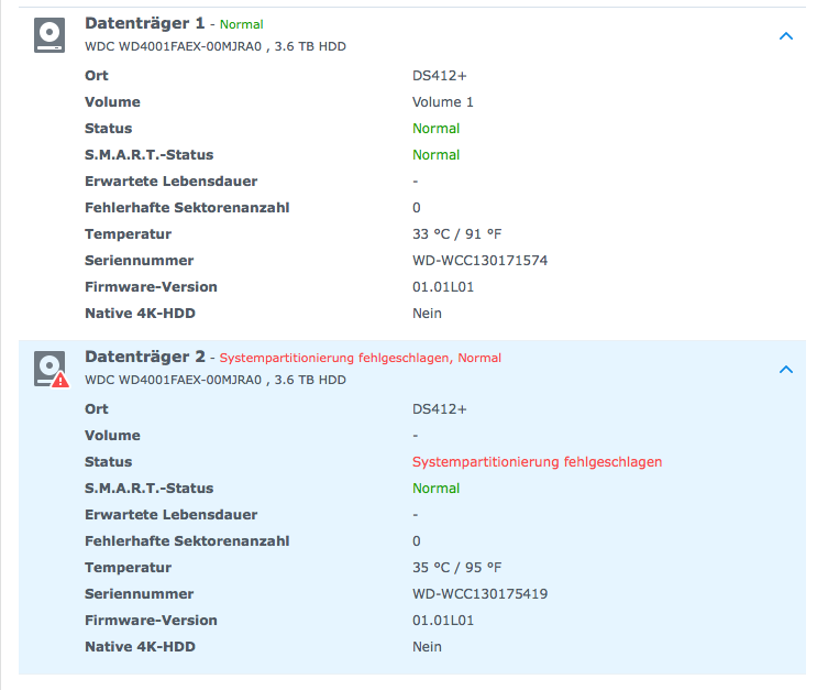

Und wenn ich austausche, woher weiß ich dann ob Slot 1 oder 2 gemeint ist? Durch Ausprobieren?
Auf die OK Felder kannst du nix geben, die werden erst rot, wenn es eigentlich zu spät ist, daher sind die Roh-Werte relevant. Einziger Mangel wäre der Multi Zone Error, der auf Probleme mit der Mechanik hinweist. Aber hey, die Platten sind nun einmal 5 Jahre alt, ab dann geht gern das Plattensterben los bzw die Probleme nehmen zu.

Welche der Platten betroffen sind, steht doch auf deinen Screenshots und ansonsten ruhig mal das Handbuch oder Online-Hilfe lesen. Gerade Synology hat doch so ziemlich alles dokumentiert.

So, das Reparieren mit der neuen 6TB RED hat schon mal sehr gut geklappt. Besten Dank für all die Infos und die Hilfe bisher.
Jetzt repariert gerade die zweite Platte in Slot 1.
