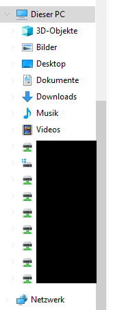

Fehlt dir diese Ansicht/Anzeige der Netzlaufwerke?
Unter Computer im Explorer ist das Netzlaufwerk aber sichtbar?

Zu #2: Nein die Ansicht habe ich, dort tauchen auch die anderen beiden Netzlaufwerke sauber auf, nur besagte Synology taucht da leider nicht auf.
