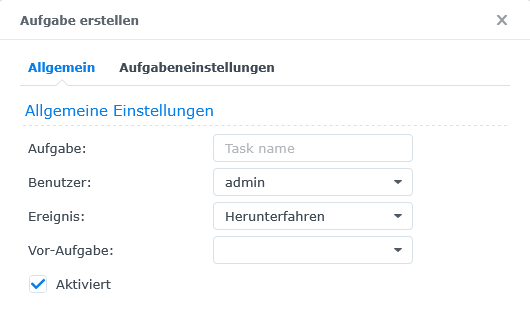

Als Trigger wählst du im Aufgabenplaner die Ausgelöste Aufgabe und wählst als Ereignis "Herunterfahren" aus.

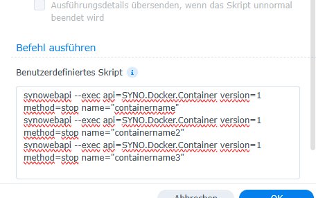

Danke, was ich aber nicht verstehe ist, inwiefern es dann sicher ist, wenn sich das System beim Start selbst entschlüsselt. Derzeit kann das NAS ja bei mir gestohlen werden, niemand kommt aber an die Daten. wenn ich es über den Schlüsselmanager mache, kann doch jeder das NAS starten und hat die Daten ?
Und der genannte befehl ist für Variante 1, dass die Container beim Systemneustart nicht mehr automatisch starten ? Kann ich die 3 Skripte einfach so untereinander schreiben ?
Ich habe doch geschrieben, was der Auslöser für das Starten der Container im Container Manager als auch in Docker (alte Anwendung). Schalte doch einfach die Container manuell aus und starte die DS neu und beobachte, was passiert, bevor du mit irgendwelchen Aufgaben anfängst.
Ja kannst du.
Bei diesem "abkürzen", was so nicht vorgesehen ist, kann es immer komische Nebeneffekte oder Probleme geben. Ich rate daher zum Schlüsselmanager. Wenn du so viel Angst um dein Gerät hast, gleich mit der Volumen-Verschlüsselung oder mit der doppelten Verschlüsselung (geht aber auf die Performance).
