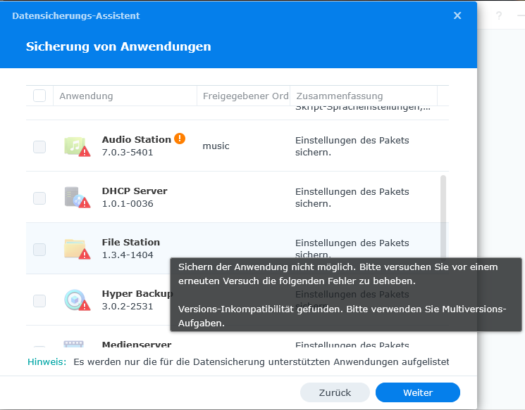

Ich habe mir das Paket Hypernackup installiert. Die MariaDB kann ich damit sichern. phpMyAdmin taucht in er Liste nicht auf und bei vielen Paketen kommt eine Meldung (siehe Bild).
Danke, das habe ich glatt übersehen.

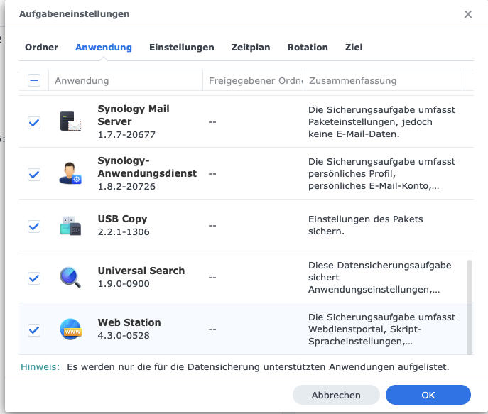

Ich habe jetzt angeklickt, dass keiner der freigegebenen Ordner gesichert wird und habe nur die Synology Apps/Pakete ausgewählt. Ich dachte das braucht nicht viel Speicher und habe eine 128 GB SSD an den USB Port gesteckt. Leider ist diese zu klein. Ein paar Apps und eine Datenank haben doch nicht mehrere hundert Gigabyte. Kann man irgendwo einsehen, was so viel Platz verbraucht? Die Hälfte der Apps hatte in der Einzelsicherung insgesamt 26 MB.
Im DSM gibt es das Tool "Speicher-Analysator". Lass dir darüber mal einen Bericht erstellen. Da sieht man ganz gut, wo der Platz hingekommen ist.
Viele Apps sichern bei der Auswahl autromatisch die Daten mit, Sicherst du bspw die App "Photos", werden die App und die Fotos gesichert. So hat man schnell deutlich mehr zusammen, als die reinen Apps. DAs siehst du, wenn du dir den Sicherungsjob noch mal anschaust und guckst, welche Ordner mitgesichert werden, obwohl du keine aktiv ausgewählt hast.

Das macht schon mehr Sinn. Dann ist mir klar, warum das Backup so groß ist. Gibt es irgendeine Möglichkeit bei den Apps wie Photos nur das App und die Enstellungen zu sichern und nicht die Daten? Bei MariaDB möchte ich aber die Daten mitsichern. Gibt es diese Möglichkeit?
Da ist mir keine bekannt. Das ist "friss oder stirb".
Ich habe jetzt mal im Dateifilter *.png, *.jpg und andere rausgefiltert. Diese Dateien sollten dann nicht kopiert werden. Vielleicht klappt das.
