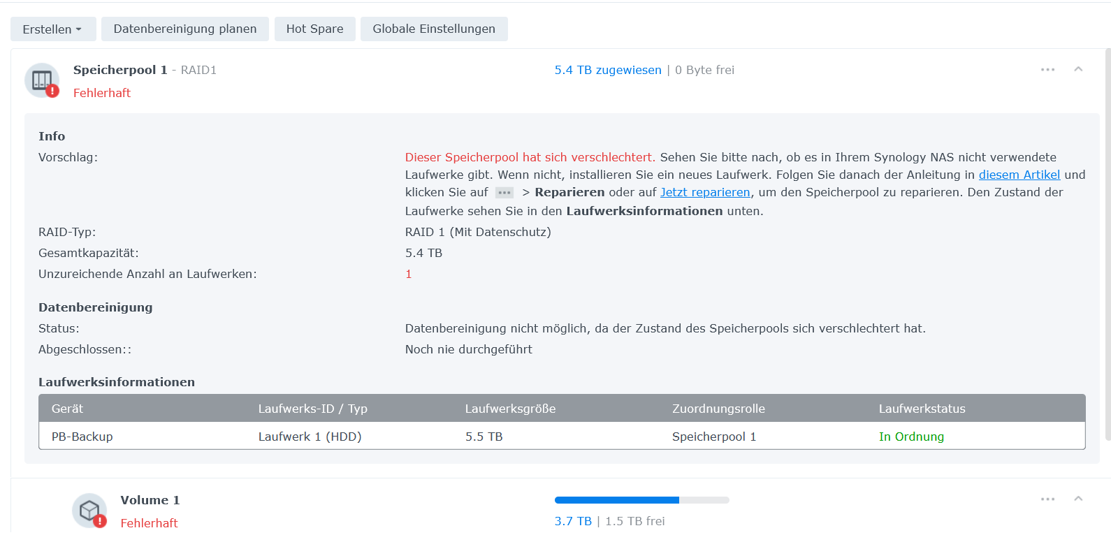

Ich habe eine DS220+ mit zwei SATA Festplatten (6TB)
Beide ÜPlatten werden als „In Ordnung“ gemeldet. Auch ein SMART-Test verlief positiv.
Allerdings wird der Speicherpool als fehlerhaft gemeldet.
Wenn ich auf „jetzt reparieren“ (im Screenshot) gehe bietet er mit das Laufwerk 2 an, um es hinzuzufügen und die Reparatur durchzuführen.
Sollte ich das tun, oder sollten vorher noch andere Maßnahmen ergriffen werden?
Wie passiert so etwas?

Da fehlen die Informationen zu, auf dem Screen sieht man ja nur das Volume.

Für mich sieht das so aus, als ob eine Platet aus dem RAID geflogen ist. Es verbleibt nur noch eine. Daher auch keine Redundanz mehr.
Selbst wenn die SMART-Werte in Ordnung sind. Eine der Platten hatte auf jeden Fall was, reagierte nicht mehr, oder wurde zwischendurch mal niccht mehr erkannt.

Also ich sehe im Screenshot nur das er nur eine Platte findet. Für mehr wäre wohl ein Auszug aus den Logs gut. Ja, fehlerhafte Sektoren oder Zeitüberschreitungen können es natürlich eher sein, da hast du recht. Was mich am Screenshot störte war das "Datenbereinigung: noch nie durchgeführt". Da können dann auch schnell mal die Daten darauf unbrauchbar sein.

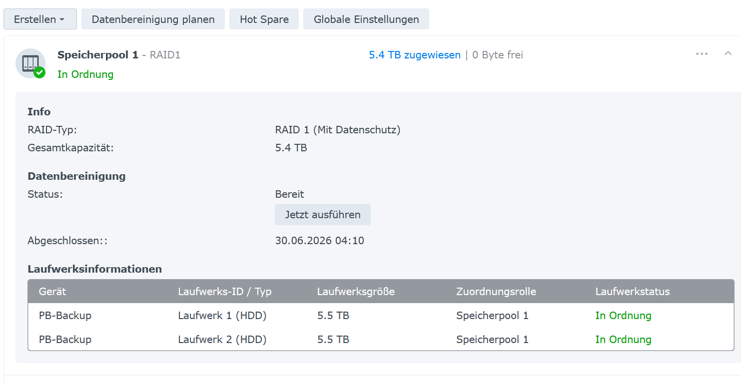

Ich habe die Spiegelung mit der alten Platte neu aufgebaut. Das ging Problemlos und überall wird "In Ordnung" gemeldet. Allerdings läuft die Sicherung mit ABFB seitdem elends langsam. Deswegen werde ich wohl doch die Platte tauschen und hoffen, dass es dann wieder schneller läuft.
