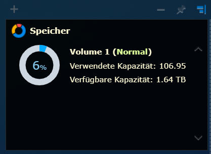

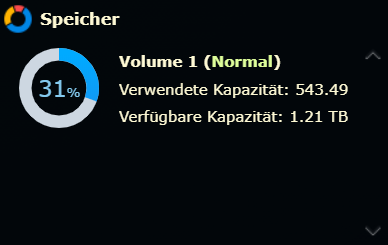

Synology NAS verwendete Kapazität deutlich höher als gespeicherte Daten
- Ersteller Goldi708

Soweit mir bekannt, schreibt Synology auf jede Festplatte eine Kopie des Betriebssystems, da es kein DOM-Speicher dafür hat. Dies sollte aber nicht die 400GB erklären. Dies muss noch andere Ursachen haben.
Wie genau hast du ermittelt, das "nichtmal 100 GB" in den Ordnern sind ?
Hat dein Profil die Berechtigungen um alle eventuellen Dateien lesen zu können ?
Eventuell gibst du uns eine kurze zusammenfassung der installierten Apps, falls du das NAS nicht nur als Speicher nutzt.

Oh, diese Antwort hab ich wohl übersehen. Zustätzlich hätte ich auch nicht gewusst wo ich es eingeben hätte sollen.iSource schrieb:Was hatte denn mein Hinweis bzw. meine Frage von oben (#2) geliefert?
- März 2018
- 193
Wo hätte ich es eingeben sollen?iSource schrieb:Was liefert denn folgende Eingabe für ein Ergebnis?
Code:du -hs /volume*/*

Danke für die Antwort in der Zwischenzeit habe ich aber das Problem herausgefunden. Es war die Datenbank von Synology Drive welche den platz einnahm.iSource schrieb:Ganz normal in einer SSH Session (via PuTTY, MobaXterm oder vergleichbares).
Ich hatte allerdings grundsätzlich angenommen, dass Linux-Kenntnisse vorhanden sind - was bei der Rückfrage wohl eher nicht der Fall ist (nicht böse gemeint, alles gut).
https://stackoverflow.com/questions...-decrease-file-versions-to-free-up-disk-space
