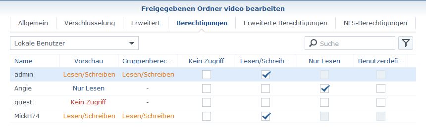

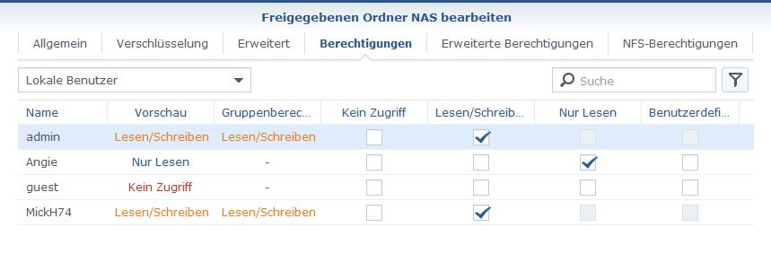

Doch, die Rechte sind identisch. Es sind genau die gleichen User mit den genau gleichen Rechten (siehe Screenshots). Bei mir gibt es nur 2 User: meine Frau und ich. Admin und Gast sind deaktiviert. Weitere User gibt es nicht.
Unter welchem User läuft die Plex-App denn? Kann ich das irgendwo sehen? Angelegt wurde dafür keiner.
Der Plex Ordner, wo die Mediathek abgelegt wird hat nur für den Admin Lese- und Schreibrecht. Aber der ist ja eigentlich deaktiviert.
