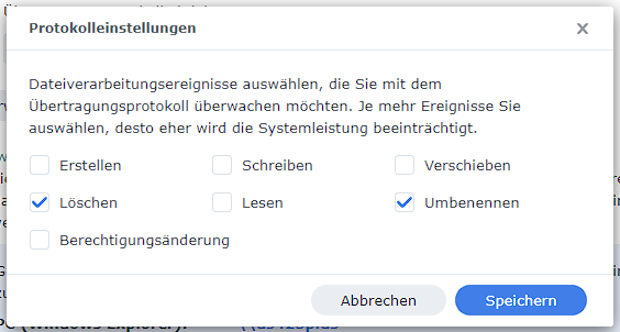

Kann ich im #recycling irgendwie sehen welcher Nutzer die Daten gelöscht hat? Ähnlich wie „Autor“ oder so?
Uff keine Ahnung ich hab leider kein Syno-NAS. Typischerweise kann man das bei normalen SMB Freigaben nicht sehen, wenn nicht eine Protokollierung dafür eingerichtet wurde.

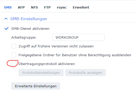

Hast du das aktiviert? Wenn SMB genutzt wird.
Loggt dann aber viel, wenn man viel mit der Synology arbeitet.

Nitschi66 schrieb:
@oicfar
Das Übertragungsprotokoll war leider nicht abgehakt und damit nicht aktiviert.
OK. Aber vielleicht für die Zukunft. Ich hatte das letztes Jahr mal aktiviert. Aber es hat halt Auswirkungen auf das System.
