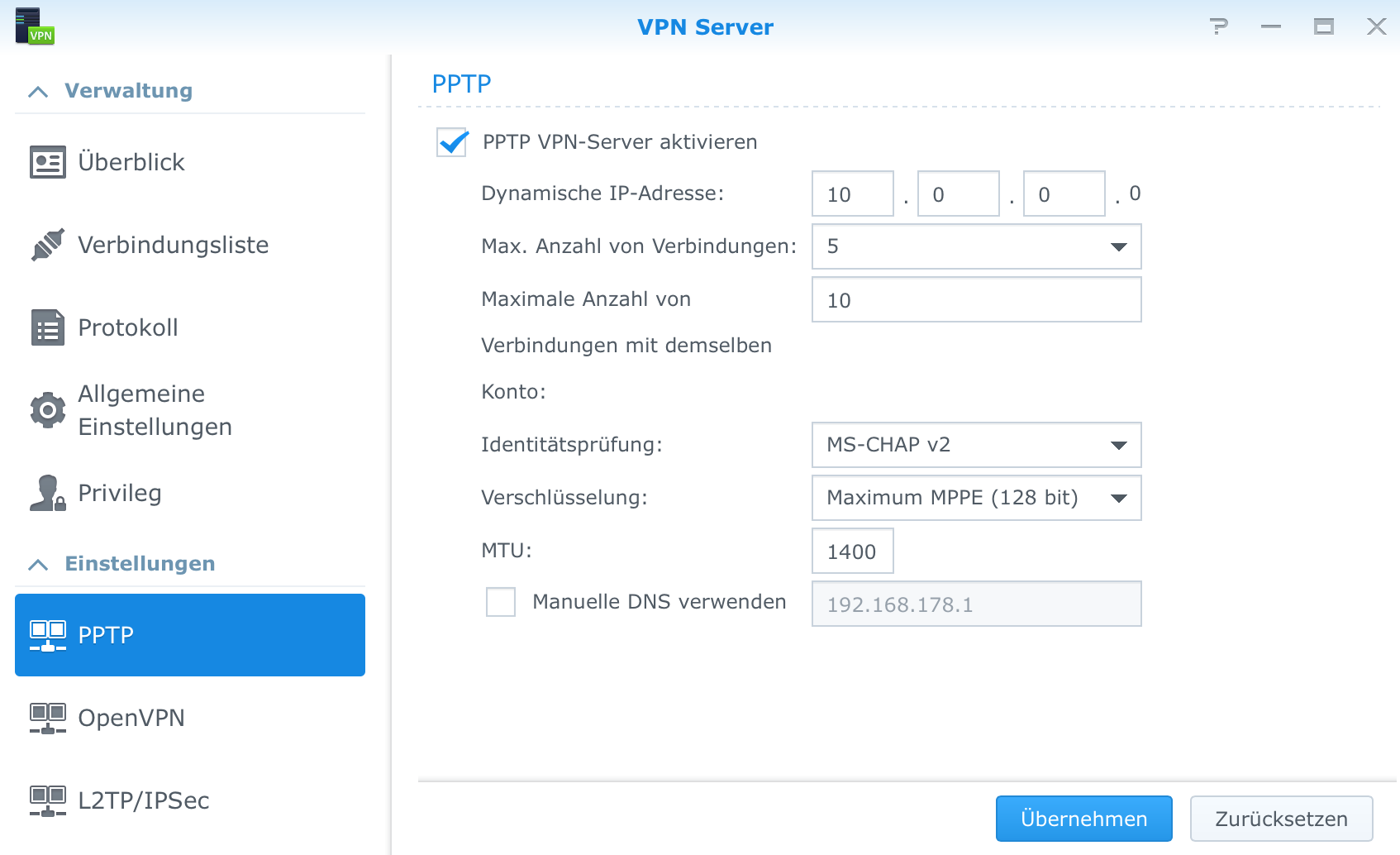

ich habe im Büro einen Synology-Server hinter einer Fritzbox. Konfiguration der Syno seht ihr im Anhang.
Ich kann mich mit dem iPhone oder der iPad wunderbar verbinden und über das VPN surfen und aufs LAN zugreifen. Alles funktioniert prima. Den gleichen Account trage ich nun in der Systemsteuerung meines MacBooks ein und kann, sobald das VPN aktiviert wurde, auf keine Seite mehr zugreifen. Ich hatte zunächst eine fehlerhafte DNS-Konfiguration im Verdacht. Wenn ich aber statt https://www.google.de https://173.194.113.111 aufrufe, wird ebenfalls keine Seite angezeigt. Was könnte noch Ursache für das Problem sein?

Mal abgesehen von der unsicheren Unsicherheit, noch jemand einen Tip was ich noch versuchen könnte?
vergleich alles mit dem ios, welche verschlüsselung usw. du hast.
Ja, das habe ich ja bereits. Alles soweit vergleichbar auch identisch eingestellt.
DSM und OSX sind vermitlich die neusten Versionen?
Ja, beide. Habe die VPN-Verbindung auch mal neu angelegt, hat nichts geholfen.
