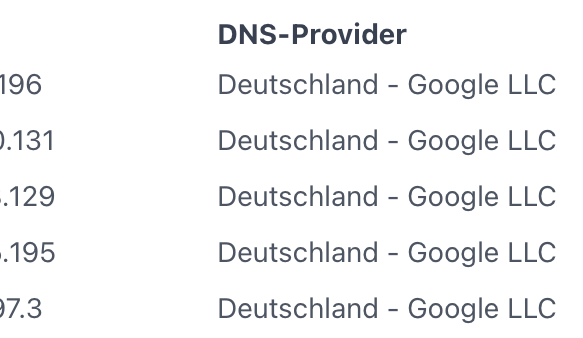

verlinke den Leak Test, es gibt ja mehrere und an deinem kleinen Ausschnitt kann man gerade noch so erkennen, dass du vermutlich einen DNS-Leak Test gemacht hast. Vermutlich heißt das nur, dass der Client, von dem aus der Test ausgeführt wurde, den DNS von Google nutzt.

Google hat nicht eine VIP für all seine Dienste, sondern macht da beispielsweise u.a DNS Round robin

Wilhelm14 schrieb:Hallo,

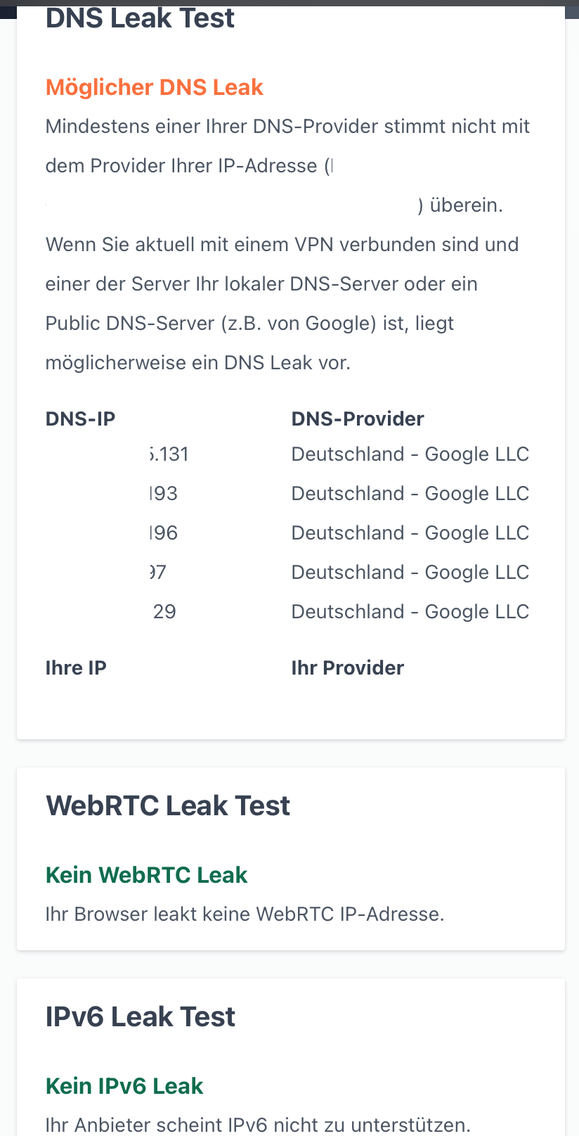

Du verstehst die VPN-Verbindung von Synology falsch, glaube ich. Bei ihr baust du ausschließlich bei einem Verbindungsversuch zu deinem DynDNS- bzw. QuickConnect-Namen eine VPN-Verbindung zu deinem NAS auf, mit Synologys QuickConnect noch mit Synologys Servern davorgeschaltet. Verbindungen zu sämtlichen anderen Zielen/URLs nehmen dagegen ihre übliche Route.
Der Test ist aber gemacht für VPN-Anbieter wie die von madmax genannten NordVPN, Cyberghost, Surfshark usw., also die Dienste, deren Werbung dir verspricht, dich anonym zu zaubern. Bei der Verwendung dieser Dienste gehen sämtliche Pakete über einen Server des VPN-Anbieters und von dort aus weiter zum eigentlichen Ziel. Die Tests prüfen, ob man von außen erkennen kann, daß du ein VPN verwendest und gar nicht z. B. in Timbuktu laut deiner Geolokations-IP sitzt, sondern in Deutschland. Ein Mittel, um das herauszufinden, ist, welche DNS-Server verwendet werden und welche Antwortzeiten sie beim Auflösen bestimmter Domänen haben.
Eine VPN-Verbindung zu deinem NAS und das Nutzen eines VPN-Anbieters wie NordVPN sind zwei Paar Schuhe.

Wilhelm14 schrieb:Mit welchem Client machst du den Test? Smartphone oder was anderes?
In welchem Netz bist du dabei? Mobilfunk oder in einem fremden WLAN?
Du schreibst "Synology VPN". Wie genau geau gehst du dabei online? Mit QuickConnect von Synology?
Ich verbinde mich mit OpenVPN über den VPN Server von Synology. Das Zertifikat ist auch von Synology. Wlan und Mobilfunk machen da kein unterschied.
Nebenbei habe ich da noch den Dienst von https://www.ovpn.com/de
Da zeigt es auch keinen Leak.
