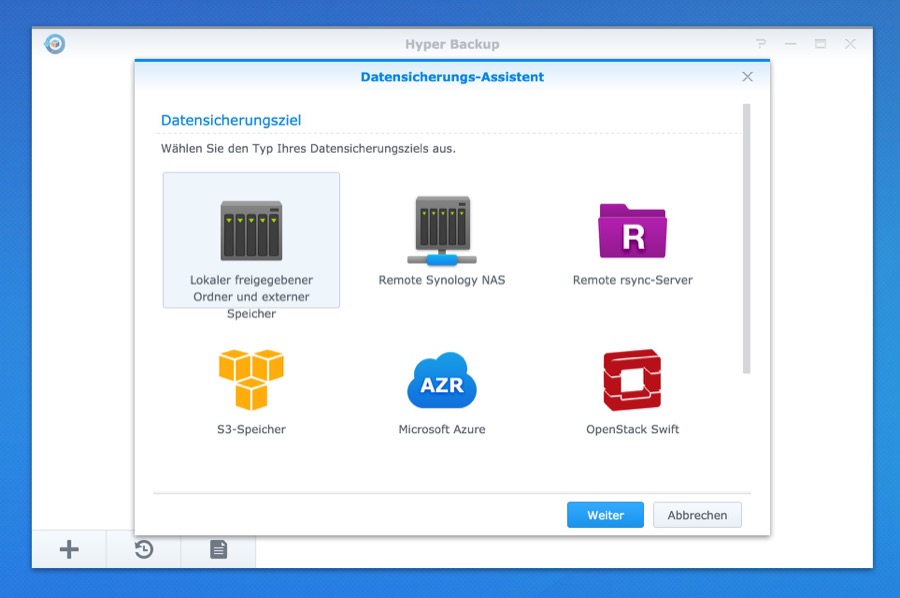

Du kannst mit Hyper Backup eine andere Synology Diskstation als Ziel auswählen:
hi,
wie Nilson bereits geschrieben, kannst du den Hyper Backup von Synology nutzen.

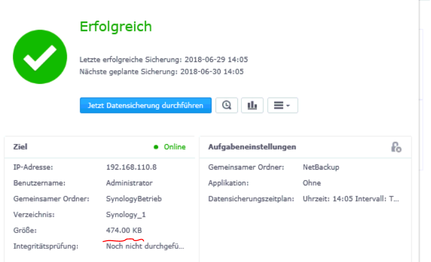

Habe es gleich versucht, doch leider stimmt da was nicht. Laut Windows Sicherung wurde 580GB auf die ISCSI
(Synology) gesichert. Dann müsste der 580GB übertragen haben, hat aber nur 474KB übertragen und das ging auch recht schnell leider zu schnell 10 Sekunden hat es gedauert.
Folgt habe ich eingerichtet:

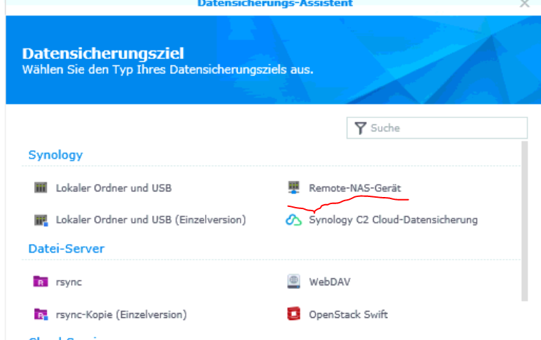

Remote NAS Gerät ausgewählt

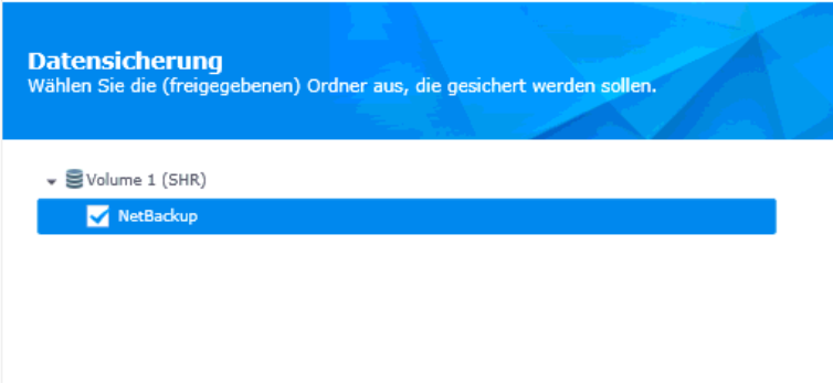

Hier konnte ich nur Volume 1 (SHR) NetBackup auswählen.
Am Schluss noch Sicherung von Anwendungen hatte ich 2 Auswahlen:
OAuth Service
VPN Server
habe keine davon ausgewählt.
Also meine Befürchtung ist immer noch das es nicht klappt. Weil ich müsste explizit ISCSI LUNE sichernn können, kann aber leider nur das Volume 1 auswählen.
Edit: Also habe es doch gefunden, war mein Fehler. Sobald man Hyper Backup öffnet ist unten Links ein + dort kann man Lun Sicherungsaufgabe auswählen und Netzwerk Lun Sicherung (Synology Server) durchführen.
