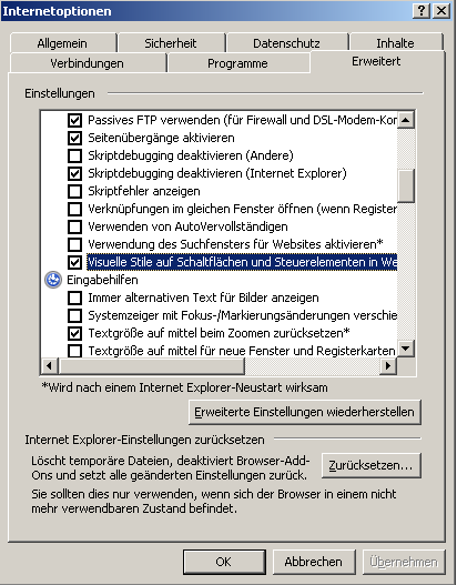

Dann aktiviere mal das "Visuelle Stile auf Schaltflächen und Webseiten" aktiviert ist, unter erweiterten Inetoptionen. Du kannst auch die erweiterten Einstellungen zurücksetzen und die Internet Explorer Einstellungen zurücksetzen.
Das hat super funktioniert, danke werkam!! :)
