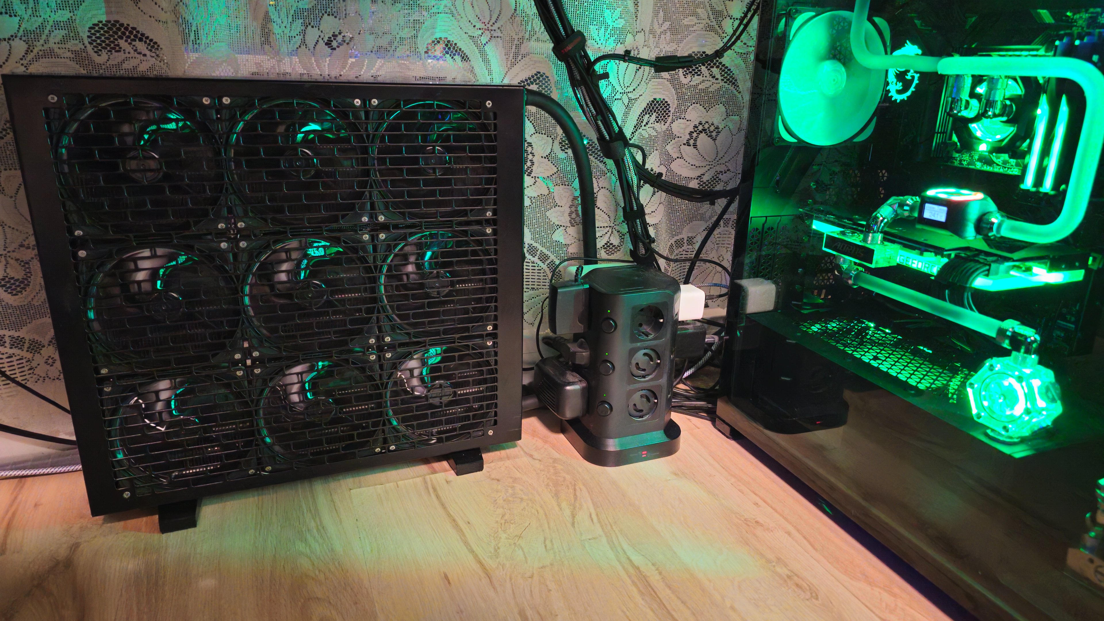

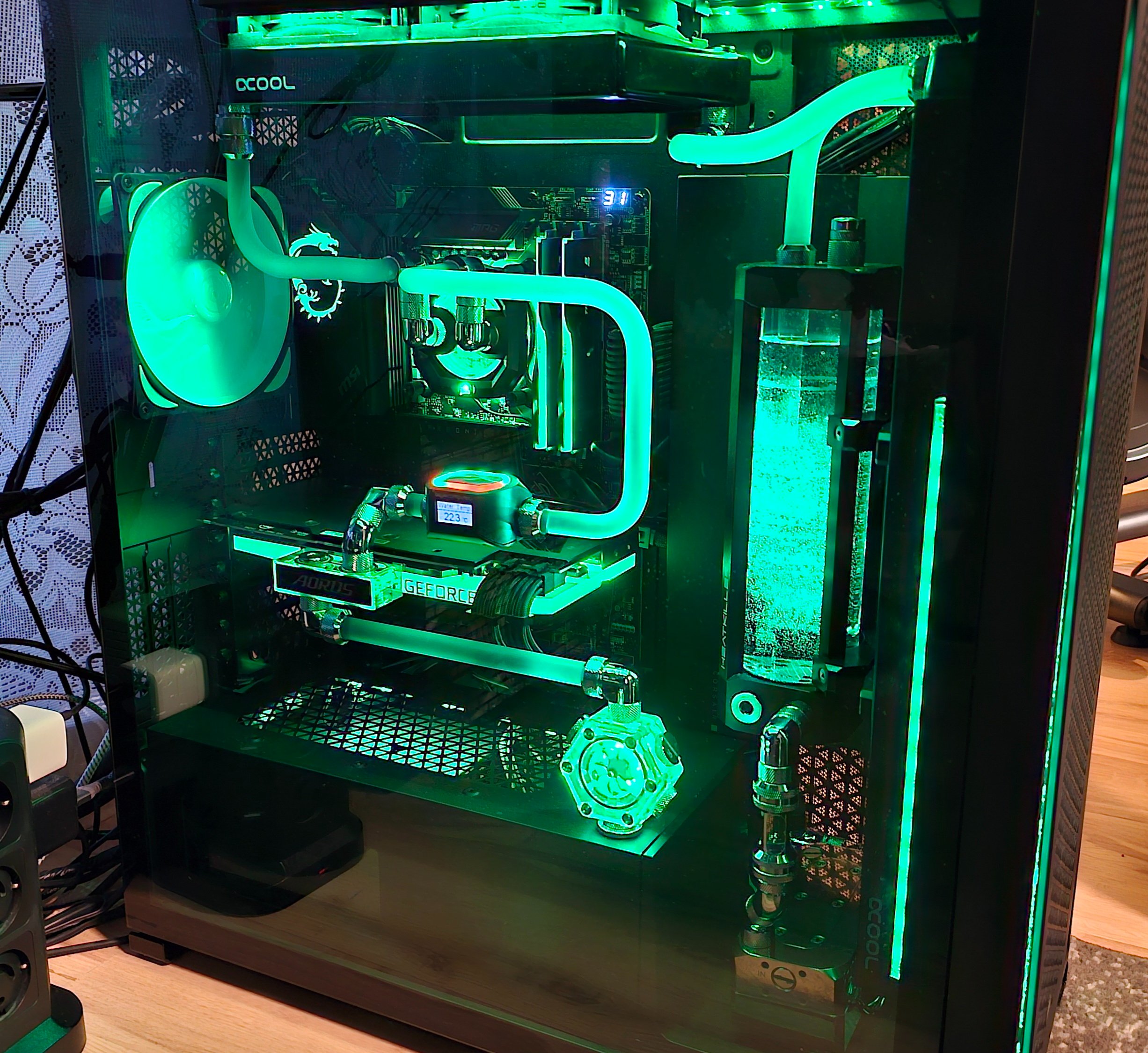

danke Euch soweit....ich habe aktuell einen Enthoo Primo Big Tower unter dem Schreibtisch..der hat zwar ein Fenster, müsste er aber nicht...innere Optik bzw. RGB sind kein Aspekt.
Die Elite Rechner von Caseking bieten nur für die CPU einen Wasserkühler und einen 360er Radiator. Ich habe aktuell 3 Radiatoren im System.....ich denke, dort zahlt man tausende schon nur für den Edel- und Optik Aspekt.
Ich hatte bereits mal einen MORA 400 hier früher dieses Jahr, komplett mit allem Zubehör, Pumpe, AGB, Heatkiller für die CPU von Watercool. Parallel von Caseking neues Gehäuse, CPU, RAM, Mainboard, Netzteil, SSDs...wollte nur meine Wakü GTX 2800TI mitnehmen und meinen aktuellen Rechner ansonsten zerlegt in Komponenten verkaufen. Lag schon bei über 3.500,- mit den beiden Bestellungen; ohne Graka wohlgemerkt. Dann bekam ich Angst vor dem Projekt, es passte zeitlich/persönlich/familär doch nicht mehr und ich hatte alles quasi unausgepackt retourniert....;)
Wie es scheint, werde ich diesen Weg vielleicht dann noch mal gehen und es dann durchziehen.
