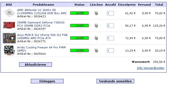

Ich möchte mein System (siehe Sig.) downgraden! Das System in meiner Signatur habe ich um Weihnachten gekauft, weil ich DX10 unter Vista für Uni zu Entwicklungszwecken brauchte. Die Sache für die Uni hat sich aber nun erledigt. Danach habe ich noch recht viel mit dem System gezockt. Nun gehts aber in der Uni wieder rund, ich brauche kein DX10 mehr und es wäre vielleicht sogar gut, wenn ich ein System habe, mit dem ich nicht zocken, sonder nur arbeiten und proggen kann. Ich brauche allerdings ab Weihnachten 2007 für mein Verteifungsfach auf jeden Fall wieder ein Leistungsfähiges MultiCore System. Daher wollte ich mein jetziges System verkaufen, und durch ein System mit extrem guter Preisleistung tauschen, wobei ich eigentlich nur folgendes ersetzen wollte:
- Mainboard
- CPU
- Graka
Ich hoffe das ich für meinen Kram was mehr rausschlagen kann, ( Die Geforce kann ich für 320 Euro nem Freund verkaufen, habe sie damals selber für 290 bei ebay bekommen ) um es dann fürs neue Sys bei Seite zu legen.
Ich habe 4 Monitore und brauche daher 2 Grakas mit jeweils 2 Ausgängen! Ich will kein SLI nutzen! Arbeitsspeiche habe ich noch ein 2 GB GSkill Kit 800 MHZ CL4 ( ich war jung und dachte CL4 würde was bringen :mad: :freak: )
Was haltet ihr also von folgender Zusammenstellung:
https://www.computerbase.de/forum/attachments/unbenannt-jpg.66001/
Fragen dazu:
- Würde es nicht auch der Boxed Kühler tun, da ich nicht ocen will ?
- Laufen die Beiden nvidia Karten auch im nicht SLI Modus und mit 4 Monitoren
- Läuft mein G SKill RAM auf dem Board ?
- Gibt es noch irgend etwas, was man optimieren kann, um den Widerverkaufswert an Weihnachen 2007 zu erhöhen ?

Hallo!
Nimm doch einen besseren X2. Dann brauchst Du später nicht wieder ganz umsatteln. Oder behälst den z. B. E6300.;)
Boxed-Lüfter reicht dicke, ist auch gar nicht so laut, lässt sich auch noch gut runterregeln da die CPU nicht sehr warm wird. (zumindest beim X2 3600+ EE in 90nm, der hat den einfachen Kühler drauf ohne Heatpipes, keine Ahnung ober der Kühler mit Heatpipes teurer ist)
Brauchst du 4 Monitore? Ansonsten schau mal nach nem Board mit AMD 690G Chipsatz (in den nächsten 2-3 Wochen wird die Vielfalt sicher noch bsteigen und der Preis noch weiter fallen), da ist Graphik Onboard (schon recht leistungsfähig, aber nix für aktuelle Spiele).
Imho kannst du da auch zusätzlich eine Graka einbauen um dann 4 Monitoreanschlüsse zu haben.
Spart auch einen haufen Strom, kenne das M2N-E SLI nicht, aber mein normales M2N-E ist schon ein ordentlicher Stromfresser...
Hast du ne seperate Soundkarte oder willst du Onboard-Sound nutzen? Wenn Onboard-Sound dann lass die Finger vom M2N-E, da ist der Sound völlig unbrauchbar (man kann die CPU- und Netzwerklast am Hintergrundrauschen/fiepen erkennen :freak: ).
Auch sonst macht das M2N-E bei vielen Usern einige Probleme, keine Ahnung wies beim M2N-E SLI aussieht?!? (z.B, Cool&Quiet funktioniert jnicht , Ruhezustand funktioniert nicht, Standby funktioniert nicht, Tastatur-LED bleibt an wenn man den Rechner ausschaltet, PC bootet neu wenn man ihn Herunterfahren will, hochfrequentes "fiepen" usw.)
Mein X2 3600+ mit M2N-E, 7600GT und einer Soundblaster Live braucht 80W Idle (ohne Cool&Quiet) und 110W unter Vollast (1HDD, mit 3 HDDs+eingelegter DVD sinds 20W mehr). Ohne Graka und Soundkarte und mit sparsamem 690G sowie funktionierendem Cool&Quiet sind sicher nochmal 30-50W Ersparnis drin (ist mir wichtig da ich ein kleines Zimmer habe und der PC die Zimmertemperatur schon ordentlich hochtreibt)

@qualle: Weihnachten soll eh ein Quadcore System her, ob AMD oder Intel weiß ich noch nicht. Bis dahin brauche ich wirklich fast NULL Power. Nehme aber trotzdem den X2 , weil der einfach IMO ein besseres P\L Verhältniss als ein Single-Core hat
@Nova1984: Das mit Boxed ist super, dann nehm ich den. Das mit dem AMD 690 Chipsatz ist eigentlich eine gute Idee, allerdings muss ich den Kram eigentlich jetzt kaufen, weil mein Kollege heute abend die Graka abholen kommt. Und ich wollte halt alles zusammen bestellen. Das mit onboard sound hört sich übel an :kotz:. Hab aber noch ne soudkarte hier rum fliegen. Die stopfe ich bei bedarf rein
Vielen Dank für Eure Antworten und Mühe!
EDIT: Habe jetzt ein ASUS M2A-VM mit bestellt. Die kleine Geoforce habe ich ja noch, bin jetzt bei run 120 Euro! Vielen Dank! Da werde ich wohl einiges zurück legen können
