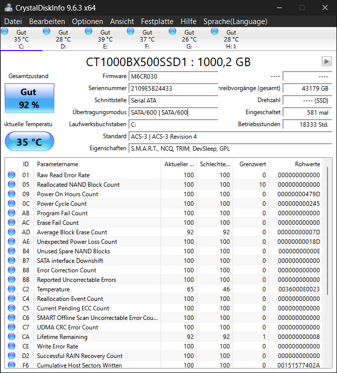

Und zieh dir mal CrystalDiskInfo und schau was er zur Gesundheit der SSD sagt:

CrystalDiskInfo hab ich schon gemacht, scheint in Ordnung zu sein.

eine cacheless SATA mit QLC-Chips ist mies als Systemlaufwerk aber die scheint in der OK zu sein. Wie voll ist diese SSD? Gibt es andere Laufwerke die extrem voll sind?

1TB TeamGroup T-Force Cardea II M.2
Jap, das ist eine BX500 mit QLC. 🥴 Warum die nicht mit aufgelistet worden ist in #3...
