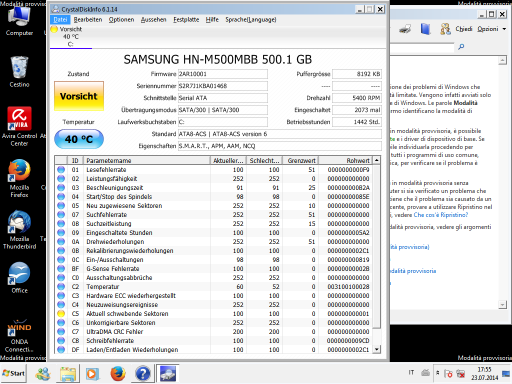

Dann zeige hier mal einen Screenshot. Fenster ganz aufziehen, damit man alles Werte sehen kann.
Schwebende Sektoren sind Sektoren, die Lese / Schreibfehler verursachen und die vermutlich bald ersetzt werden. Sofern die HDD noch Reservesektoren hat.

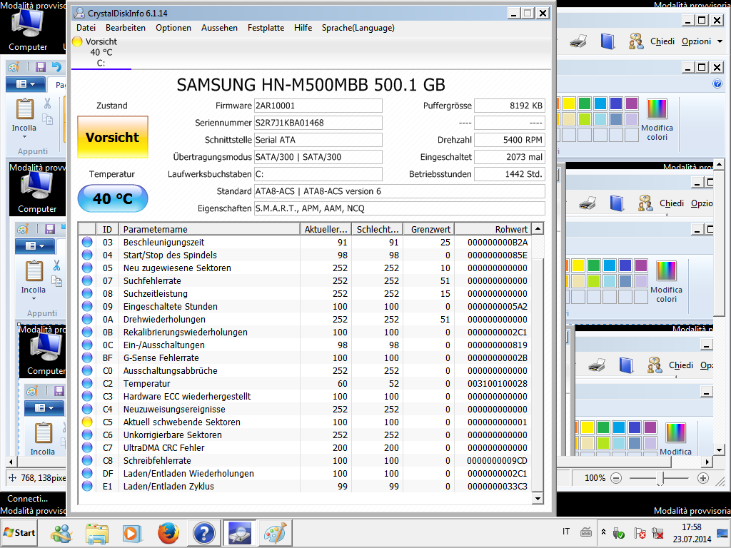

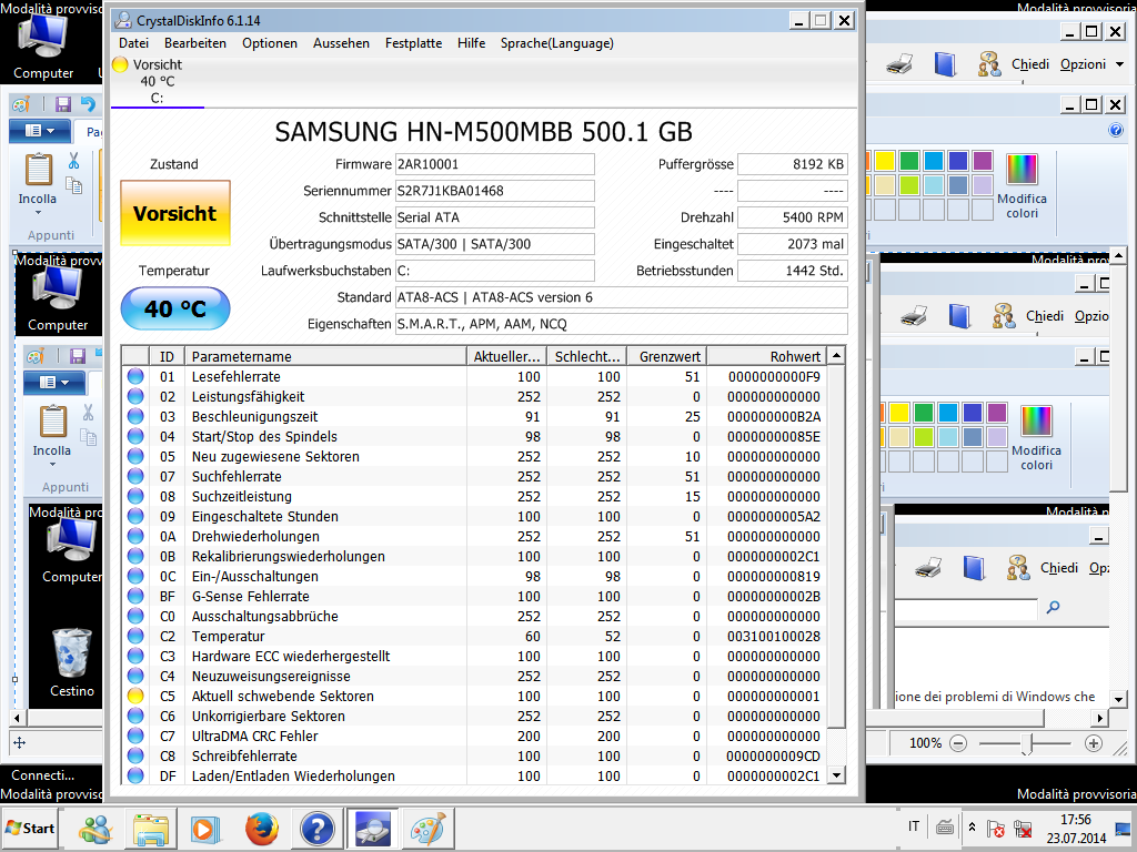

Habe ich angehängt...

hedie schrieb:
Wie gesagt, im abgesicherten Modus, hängt sich der computer nicht auf.
Weil Windows wohl nicht auf die Daten zugreift, die auf den Problemsektoren abgelegt sind.
1 schwebender Sektor ist nicht viel. Aber die 43 G-Sense Fehler. Das sind protokollierte heftige Stösse im laufenden Betrieb. Und die Schreibfehlerrate ist auch übel.
Deine Schilderungen lassen sehr vermuten, dass eben die HDD der Übeltäter ist. Dauerleuchten der HDD ohne Systemlast.

Warum zeigt dieses Tool bei "Aktueller Wert" eigentlich nicht die 43 an sonder nur beim Rohwert?
Dann wäre hier wohl ein Austausch und gelichzeitiger Wechsel zu ner SSD angebracht :)
Was meinst du?
Es zeigt die 43 an. In Hex 2B. Immer auf den Rohwert schauen. Der ist variabel. Die beiden anderen Werte sind fest.
Ja, der beste Grund, eine SSD zu verbauen. Und ganz nebenbei wird das Notebook gefühlt doppelt bis dreifach so schnell und die Stösse können ihn nichts mehr anhaben.
