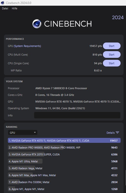

Cinebench 2024:
--> läuft mal durch aber mit UV noch was zu hole aber wollte kein zusätzliche Instabilität generieren.

Update Stabilität:
-1.5 h Diablo 4 ohne Problem
-CB2024 mit C0 -15:
GPU-Ergebnis: 19457
CPU-Ergebnis (Multi-Core): 875
CPU-Ergebnis (Single-Core): 95
So weit so gut hoffentlich ein Wackler den ich zufällig wegrepariert habe :-)
Schönen Feierabend!
