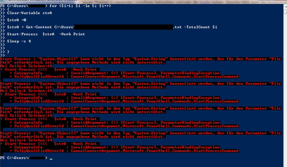

Aber sobald er die zweite Drucken soll, kommen folgende Fehlermeldungen:

Wieder: Gib mal mehr Daten! ;) Woher kommt $i? Was steht in name.txt drin? Wozu -TotalCount?
http://technet.microsoft.com/de-DE/library/hh849787.aspx schrieb:
Ruft die angegebene Anzahl an Zeilen vom Anfang einer Datei oder eines anderen Elements ab. Der Standardwert ist "-1" (alle Zeilen).

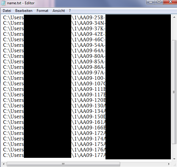

Im unteren Bild sieht man den Inhalt der Textdatei.

Das ist alles was in der Datei steht.

Ich glaub du hast da beim zusammenkopieren verschiedenster Tutorials einfach nicht richtig verstanden was die einzelnen Sachen überhaupt machen.
Code:
for ($i=1; $i -le 5; $i++)
Du durchläufst die Schleife solange deine Zählvariable kleiner oder gleich 5 ist (-le --> less or equal) ... wenn man den gesamten Inhalt einer Datei drucken will mehr als Unpraktisch
Code:
$strA = Get-Content C:\Users\Assmann\Desktop\pdff\pdf\ausgabetemp\name.txt -TotalCount $i
Dieses Code-Fragment funktioniert beim ersten mal recht gut, da ist $i = 1 also holst du die erste Zeile aus deiner Textdatei und packst sie in den String $strA diesen übergibst du dann zum drucken.
Beim 2. mal durchlaufen deiner Schleife ist das $i = 2 das bedeutet du holst die ersten beiden Zeilen (-TotalCount $i holt die ersten i Zeilen aus der Datei)
Da liegt also der Fehler.
