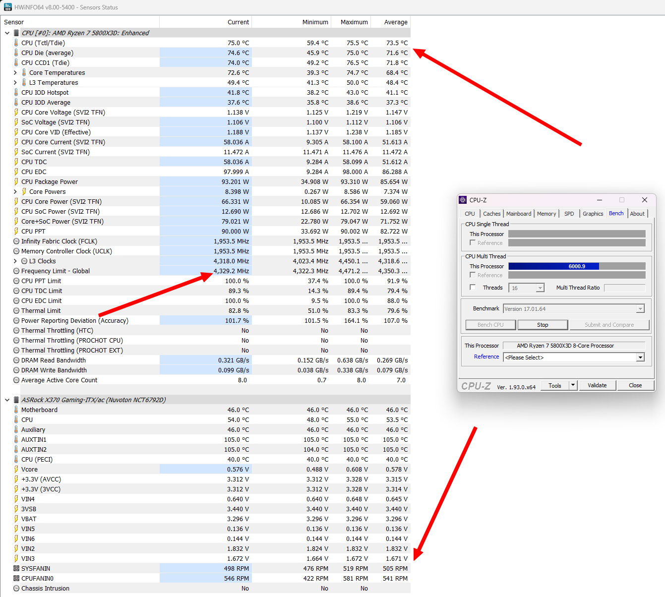

Also PPT 50W hat schon einiges gebracht bei den CPU intensiven Spielen. Gedrosselt wurde die CPU durch die 50W eigentlich überhaupt nicht (minimale Schwankungen 4000-4100Mhz) und die Temps waren 10 Grad weniger. Was richtig ist, ist dass PPT 50W bei 90% der Spiele gar keine Rolle spielt, da die 50W (auch dank -25 all Cores) überhaupt nicht erreicht werden. Aber um diese Games ging es ja nie. Muss natürlich weiter beobachten, ob bei den anderen 10% tatsächlich keine Drosselung bei 50W eintritt. Bei synthetischen Stresstests bricht die CPU bei 50W total weg (in OCCT ganze 2800Mhz) aber der PC ist inzwischen eine reine Gaming Maschine… da wird wirklich gar nichts mehr sonst gemacht.

@Ned Flanders Bei allem über 65W reicht die Kühlung der CPU in der Summe nicht aus. Muss man einfach so konstatieren. Kompromisse müssen eingegangen werden und damit kann ich leben aktuell mit den 50W. Neues Gehäuse kommt nächste Woche wahrscheinlich, mal sehen was sich da dann noch verbessert.
Bei der GPU wurde das PT ja auch auf 80% reduziert. Kostet vielleicht 4% Leistung. Grundsätzlich sind die verbliebenen max. 250W aber nicht das Problem. Der Kühler der TUF ist so gigantisch und 30% Lüfterspeed sind dann halt doch immerhin 1000 RPM… auch wenn die ehrlich gesagt sich anhören wie die 600 RPM der NF-A14, also quasi unhörbar. Die Frontlüfter helfen im Gegensatz zur CPU der GPU halt auch. Wenn ich so Horizon Forbidden West zocke (4k/120fps/DLSSQuality), dann zieht die TUF 220W und bleibt max. bei 65 Grad. Das empfinde ich als wirklich top bei meiner Silent Konstruktion.
Mir ist halt nicht klar, warum du glaubst mit einem NH-D14 nur 65W abführen zu können, während bei mir der Thermalright Peerless Assassin offensichtlich mit 90W keine Probleme hat. Die Kühler ähneln sich ja auch stark.

Wie kühl die CPU ist, ist nicht so entscheident sondern die Abwärme als Ganzes. Und der 3700X konnte eine 4080 wahrscheinlich nicht besonders gut füttern. Was den Verbrauch der Graka wohl auch deutlich beschränkt hat.
Um die 250-300W kombiniert, bekommst mit einem Lüfter bei 600 RPM schlicht nicht brauchbar aus dem Gehäuse.

Bei 600 RPM: 75 statt 79 Grad
Bei 1000 RPM: 73 statt 77 Grad
Performance ging bei beidem auch nach oben marginal. Aber das 90W TDP Limit ist immer noch aktiv, von daher sind da keine großen Sprünge zu erwarten.
Also 4 Grad sind drin… ggf. mehr mit neuem Gehäuse wenn man bedenkt, dass der oberste (und fest genietete) Disc Drive Käfig im R4 den Airflow sicher etwas negativ beeinflusst.
Akustisch wäre eine offenere Front wohl auch vertretbar bei 600 RPM. Als Gehäuse habe ich ja auch das Silent Base 802 angepeilt, wo ich ja viel experimentieren kann mit den Abdeckungen vorne und oben. Leider halt aktuell kaum verfügbar bzw. weit über dem normalen Preis.
Laut PCGH:
Wir haben dem Achtkerner höchstens 89 Watt im sehr CPU-lastigen V-Ray 5 Benchmark entlocken können. Die TDP-Klasse mit 65 Watt hätte hier perfekt gepasst und somit muss abermals AMDs Fähigkeit, TDPs korrekt zu vergeben, infrage gestellt werden
Das 90W Limit kannst dir also schenken. Viel mehr Leistung wird es hier einfach nicht mehr geben.
