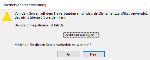

Wenn ich mich jetzt z.B. mit Outlook auf den neuen Server verbinden will, bekomme ich jedesmal diese Meldung beim Start:
Und nein, die GPOs/registry-Einträge mit "SuppressNameChecks" (mit einem oder doppeltem 'p') funktionieren nicht mehr. Ehrlich gesagt, will ich das auch gar nicht deaktivieren, ist immerhin eine Sicherheitsfunktion für TLS-Verbindungen.

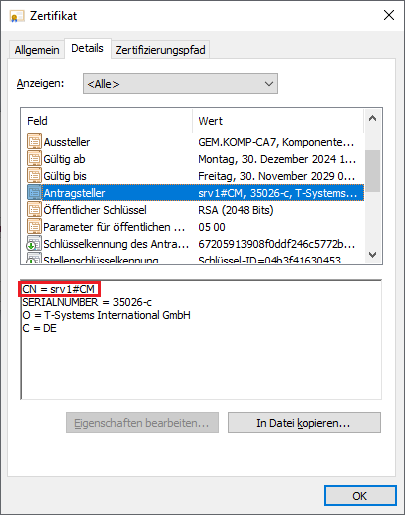

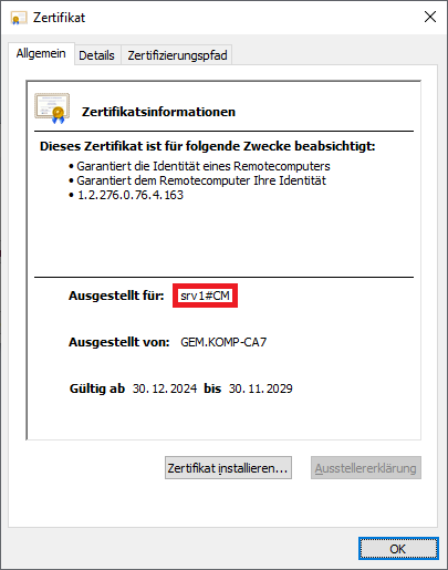

Wenn ich dann mir das Zertifkat anzeigen lasse, war ich dann doch erstaunt:
Da hat der certwizard ein '#CM' an den übermittelten CommonName angehangen oder die CA von T-Systems hats gemacht. Ka.
Mit dem '#CM' kann man dann natürlich auch nichtmal ein DNS-Alias festlegen. Also wär schön, wenn mir da wer weiterhelfen könnte, um die Fehlermeldung wegzubekommen.
