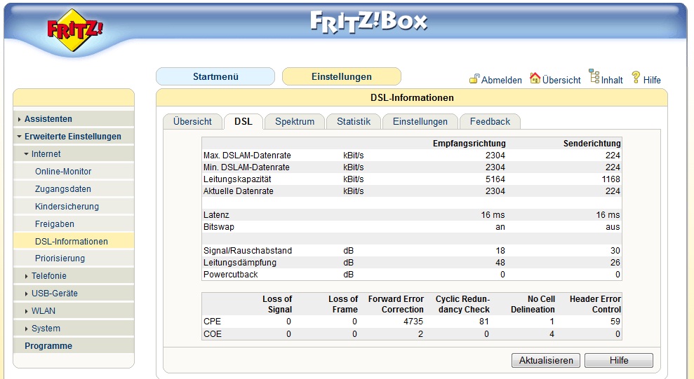

Das konnte ich noch in der Fritzbox finden:
DSL Aktiv
[1:01:38:52]
ADSL (ITU G.992.1) Annex B
2304 kbit/s
448 kbit/s
Verbunden ist der Rechner via Netzwerkkabel und größere Dateien werden genau so langsam heruntergeladen.

Also nur ADSL, kein ADSL 2+. Der Bug sagt mir nichts, deshalb kann ich da nichts zu sagen.
Für Router hat onkeljohn beeindruckende Tricks auf Lager. Ob man die Fritzbox auch so erreichen kann, weiß ich leider nicht. https://www.computerbase.de/forum/threads/tp-link-w8960nb-langsames-inet.944857/#post-10525083
Du musst dem Techniker sagen oder zeigen, dass trotz hoher Synchronisierung nicht schnell geladen wird.

Was steht unter Übersicht für ein DSL-Typ? ADSL oder ADSL2? Vermutlich wird sich bei dir leitungs- und anschlusstechnisch nichts ändern, sondern nur RAM aktiviert. Damit wirst du die Kapazität von 5 MBit/s ausreizen können. Wenn man auf 16 MBit/s schaltet, wird man anders angeschlossen. Als ich 6 MBit/s hatte, lag die Kapazität angezeigt bei 10 Mbit/s. Nach der Umstellung auf 16 MBit/s stand die Kapazität auf 20 MBit/s. Es wurde also nicht nur ein Profil umgeschaltet, sondern auch die Hardware.
