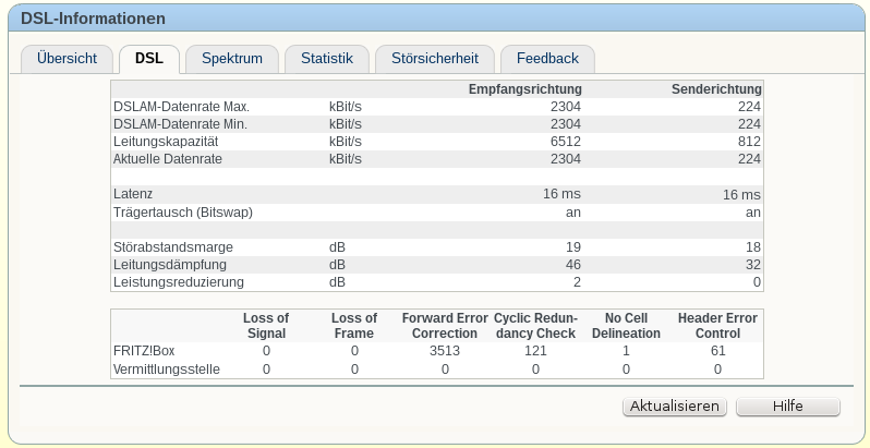

Hallo!
Das hier scheint ja ein Diskussionsthread geworden zu sein, also klinke ich mich ein, denn nach einigem Einlesen in die RAM-Thematik bin ich fast verwirrter als vorher...
Momentan habe ich DSL2000 Call & Surf Comfort (soweit ich weiß Fixed Rate), hätte aber natürlich gerne etwas mehr.
Aber was geht da überhaupt? Im Anhang sind die Daten meiner Fritzbox. Es handelt sich um eine 7170, die sollte schonmal RAM-Kompatibel sein.
Aber wie verhält es sich jetzt mit diesem Annex B und Annex J? Annex J bietet ja wesentlich mehr Upload, dafür hat man nur noch VoIP. Wenn es angeboten wird, lohnt sich das überhaupt? Bleibt davon noch etwas übrig, wenn gerade jemand telefoniert? Und vor allem ist VoIP vergleichbar stabil mit einem gewöhnlichen Festnetzanschluss?
Und im Onlinekosten Forum habe ich gelesen, dass T-Online aus Marketinggründen nicht mit RAM-6000 wirbt, stimmt das?
Wie gesagt, nach den etlichen Threads die ich zu dem Thema gewälzt habe komme ich mir verwirrter vor als vorher, es wäre super, wenn vielleicht jemand mit Ahnung dazu etwas sagen könnte!
Bei dir wird aus Dämpfungsgründen wahrscheinlich kein Ram 6000 möglich sein. Kannst aber mal versuchen über die Hotline zu buchen.
Technisch ja, aber geschaltet wird es wahrscheinlich nicht.
Hängt davon ab, ob du viel hochladen willst. Z.B. Youtube Videos.
100kb gehen um Up und Download verloren.
nein
Ja und nein ... man will die IP Tarife puschen, deswegen ist der Verfügbarkeitstest etwas schwierig zu interpretieren.
nein

Wie sind denn die Dämpfungsgrenzen für RAM6000?
Wäre eventuell ein höherer Upload mit RAM2000 möglich?
Videos bei Youtube oder ähnliches stelle ich nur höchst selten ein. Der Anreiz für einen höheren Upload wäre bei mir eher, dass der Fernzugriff über SSH mit 20kb/s einfach keinen Spaß macht. Oder wenn man sich "mal eben" von unterwegs eine Datei von zuhause holen muss.
Dass bei einem Stromausfall kein Telefon geht ist doch heutzutage dank Schnurlostelefonen auch so, das sehe ich nicht so Eng. Mir ging es bei der Frage ob VoIP taugt eher um die Qualität, Verbindungsabbrüche, was passiert, wenn ein oder mehrere Downloads laufen und einer will telefonieren...
Gehen im Down und Upload jeweils 100kb/s weg oder teilt sich das auf?
Was genau hat es mit den IP-Tarifen auf sich, die gepusht werden sollen?
33.5 db @ 300 kHz für Ram 6k nach Kontes ... ja es wäre ein höherer Upload möglich.
@ Annex J jeweils 100 kb soweit mir bekannt. Dafür hat man dann aber auch bis zu 2.8 Mbit brutto im Upload. Du würdest @Annex J wahrscheinlich das 3 oder 5 Mbit Profil bekommen und nicht nur Ram 2k @ Annex B. Wenn du kein Ram 6k bekommst hätte es für dich auch Vorteile im Download.

Okay, das kann ich dann vermutlich knicken, selbst wenn die FB ein paar dB zu viel anzeigt.aurum schrieb:33.5 db @ 300 kHz für Ram 6k nach Kontes ... ja es wäre ein höherer Upload möglich.
Wie kann man denn herausfinden, ob Annex J verfügbar ist? Geht das nur im Telekomladen oder gibt es da wieder so Listen mit schon umgestellten Anschlüssen, wie damals als die Telekom auf RAM umgestellt hat?@ Annex J jeweils 100 kb soweit mir bekannt. Dafür hat man dann aber auch bis zu 2.8 Mbit brutto im Upload. Du würdest @Annex J wahrscheinlich das 3 oder 5 Mbit Profil bekommen und nicht nur Ram 2k @ Annex B. Wenn du kein Ram 6k bekommst hätte es für dich auch Vorteile im Download.
Und bekommt man bei Annex J auch RAM oder benutzt das eine feste Aushandlung?
Die Fritzbox 7170 kann kein Annex J, sehe ich das richtig?
7270 kann?
Was genau verbirgt sich denn hinter den IP-Tarifen? Sind das die Annex-J Anschlüsse ohne Festnetz?Die alten Wartungsverträge wurden gekündigt. Infolge wird die alte Festnetztechnik nicht mehr nachgeliefert und man ist gezwungen auf die neuere IP Technik umzusteigen. Deswegen vermarktet man jetzt offensiv die IP Tarife.
Das ist etwas kompliziert, aber es geht ^^ Am besten rufst du die Hotline an und fragst.
7270 kann?
Annex J = Ram
7170 kann kein Annex J.
Ja, aber nimm wenn dann die 7270 v3.
