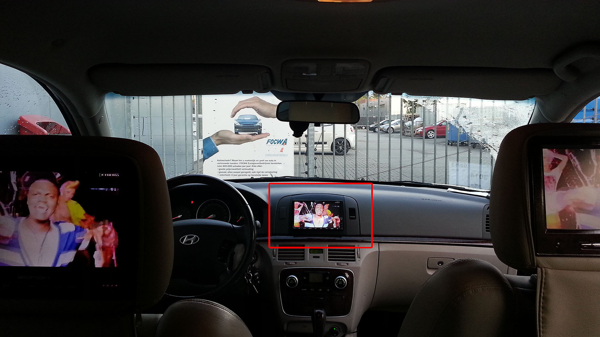

Wie bereits im Titel steht habe ich vor ein Tablet in mein Auto zu Integrieren.
Zurzeit befindet sich ein DVD-Multimedia Gerät vorne, 7" mit Touchscreen sowie Navigation und hinten 2x 9" Display die via S-Video angesteuert werden.
Für die meisten Leute ist es schon zuviel, aber ich will nicht hören von wegen übertrieben usw. ;)
Mein vorhaben ist, ein Tab (KEIN iPAD ODER IRGENDETWAS VON APPLE!) vorne einbauen (Rahmen wird selbst erstellt, egal ob Metall oder GFK ;)).
Das Problem ist, wie steuer ich die beiden Bildschirme an wenn es blos einen S-Video Eingang hat an den Bildschirmen?
In sache Tab bin ich mir offen in der Auswahl, braucht keine 400€ teure Tab, sondern mir reichen eine halb potente Hardware für z.B. Sygic Aura 3 Navigation, sowie HD (FHD) Filme :)
In sache Audio kann ich einfach über 3.5mm Klinke ansteuern die via AUX L & AUX R an der DVD-Multimedia Gerät angeschlossen wird, der dann hinter das Tab verschwindet.

Es geht um eine Hyundai Sonata NF, zurzeit sieht es so aus (Siehe Anhang).
Aber hier spielt es doch keine rolle welches Auto, brauche blos Ideen bzw. möglichkeiten wie ich bei einen Tab blos das Bild via S-Video ausgeben kann... :rolleyes:
@ andy_0
Zurzeit ist bei mir Splitscreen möglich, also z.B. GPS auf dem Hauptschirm und über den Kopfstützen Monitor ein Film oder so abspielen.
Aber Klonen würde mir auch schon reichen.

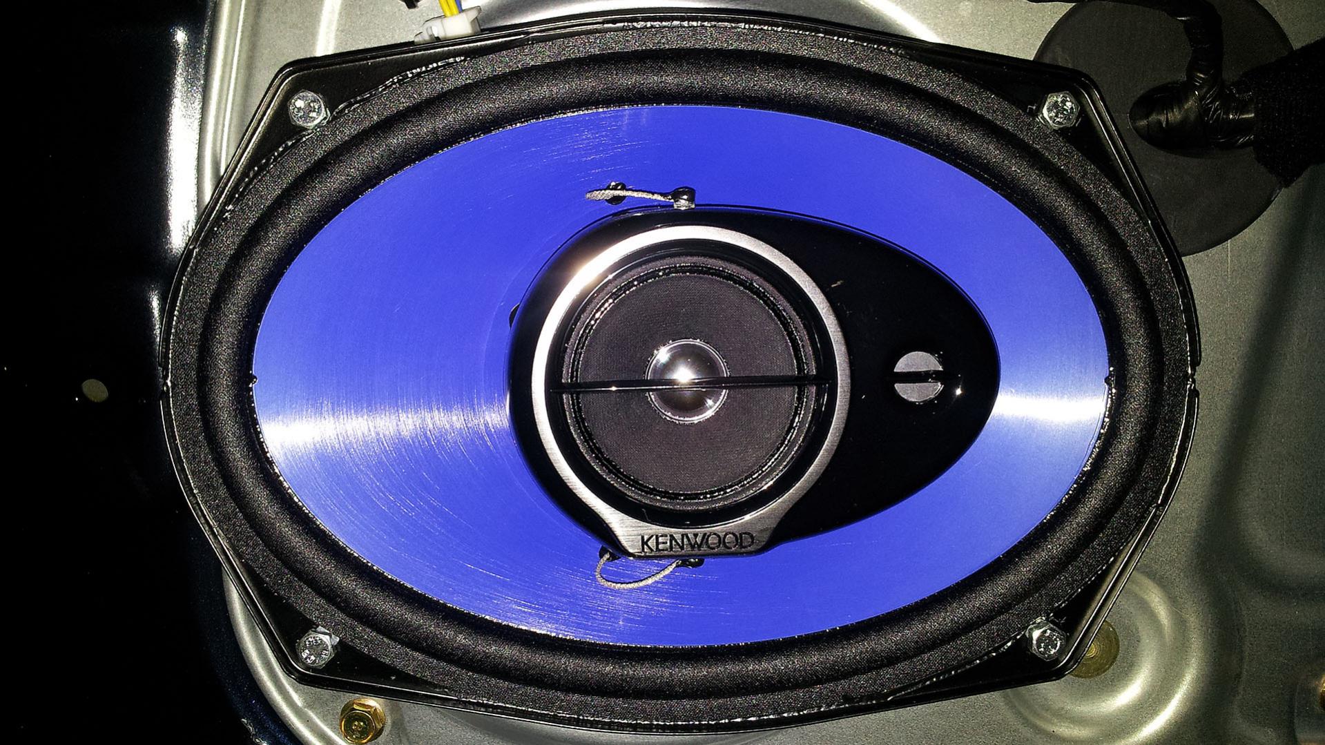

Die vier drei Weg Kenwood Lautsprecher (15 x 23cm) machen Ihre Arbeit auch Super.
