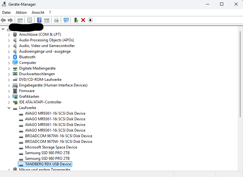

RDX-QuikStor meines Wissens nach nicht, weil halt auch kein Band mehr in die Laufwerke wandert. Man kann mit dem RDX Manager das Laufwerk in den Festplattenmodus oder Wechseldatenträgermodus versetzen. Kleiner Unterschied noch ist der Schreibschutzschalter auf der Cartridge, welcher vom Laufwerk entsprechend verwertet wird und im Zweifel den Datenträger auf Read-Only setzt.
Da ich gerade zufällig eines hier liegen habe, siehe Screenshot.
Im Endeffekt sind die RDX Laufwerke lediglich nur noch SATA HDDs/SSDs in einem Bandgehäuse und entsprechendem externen Wechselrahmen zum regelmäßigen wechseln von Backupspeicher. Wie der TE also richtig erkannt hat im Grunde Wechselrahmen mit USB/SATA Konverter und kleiner Firmware drauf.

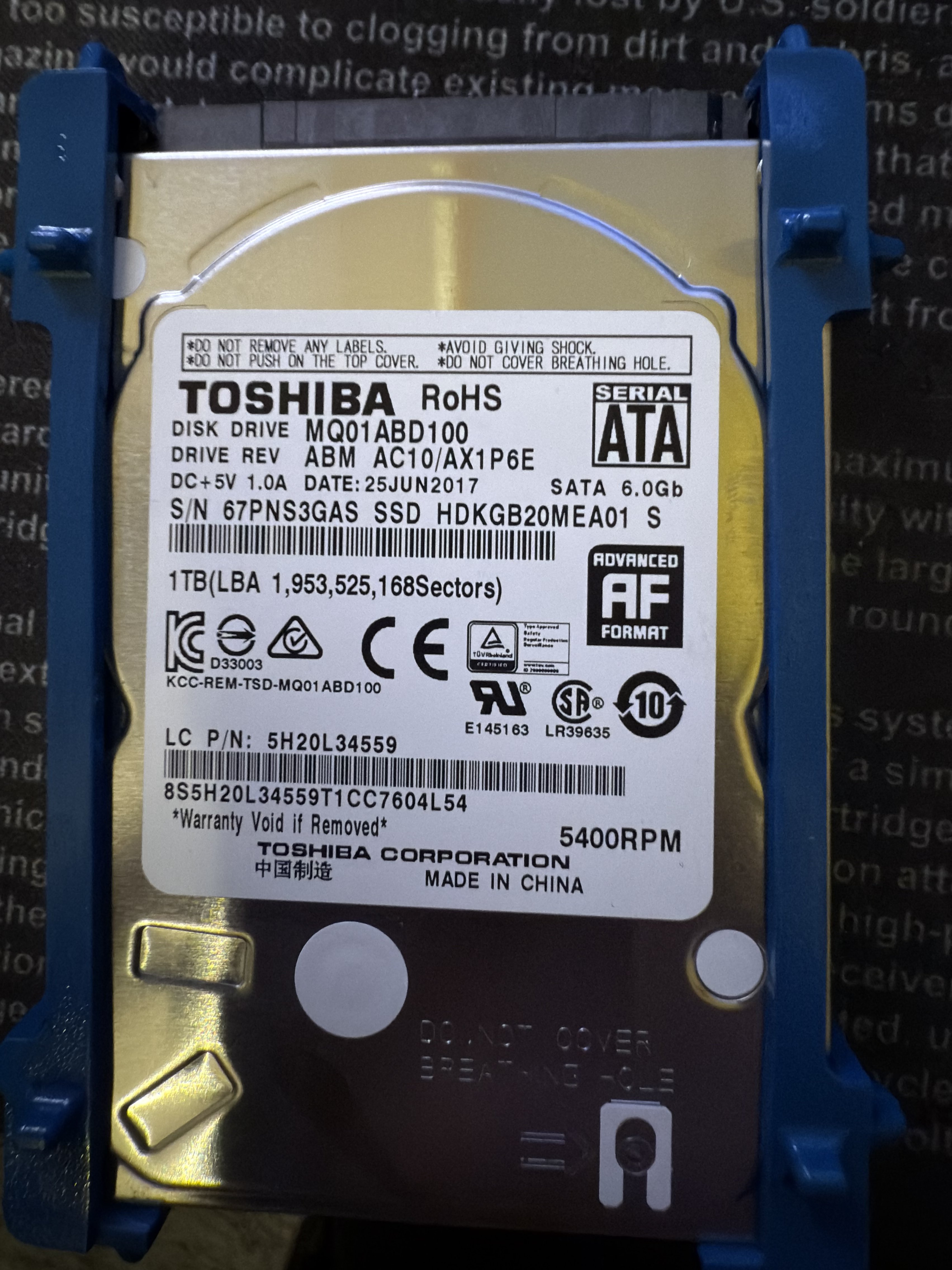

Nachtrag: hab mal eines der 1TB Laufwerke aufgeschraubt. Es sind keine SSD sondern sogar nur HDD im Gehäuse.
