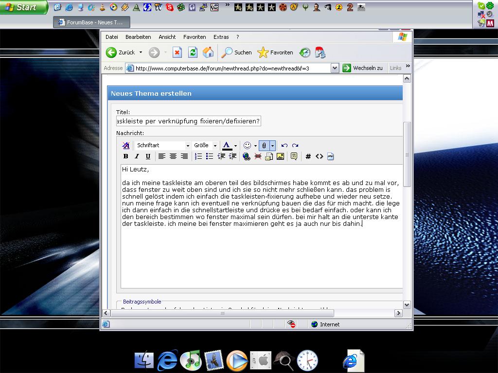

da ich meine taskleiste am oberen teil des bildschirmes habe kommt es ab und zu mal vor, dass fenster zu weit oben sind und ich sie so nicht mehr schließen kann. das problem is schnell gelöst indem ich einfach die taskleisten-fixierung aufhebe und wieder neu setze. nun meine frage kann ich eventuell ne verknüpfung bauen die das für mich macht. die lege ich dann einfach in die schnellstartleiste und drücke es bei bedarf einfach. oder kann ich den bereich bestimmen wo fenster maximal sein dürfen. bei mir halt an die unterste kante der taskleiste. ich meine bei fenster maximieren geht es ja auch nur bis dahin.
kuckt euch einfach das bild an, so und noch schlimmer ist es manchmal
