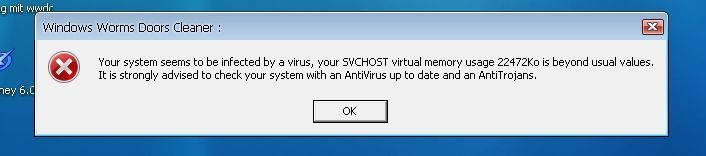

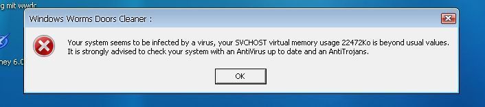

Darauf hin hab ich hier mal gesucht, bin abba nicht so richtig pfündig geworden, stattdessen einen Beitrag gefunden, mit offenen ports usw. und dem Programm: unlocker . Geladen ausgeführt und da kommt erstmal eine Viruswarnung
mist wenn ich wüßte, wie ich hier mal schnell ein Bild davon einfügen kann, könnte ich es zeigen, da wie gesagt mein englisch.....:confused_alt: sowas wie:
in svchost virtual memory usage 22508Ko wäre ein Virus.... Kasperski update und suchen lassen = nix

ich hoffe das Bild ist zu erkennen

der svchost ist eine lokaler "Hilfedienst" von Windows, der teils sogar mehrmals ausgeführt wird.
Damit werden Programme und Dienste gestartet.
Wenn Kaspersky den nicht findet, oder ne Warnung ausgibt, dann wirds auch nichts schlimmes sein.
Alle Updates wie SP3 usw sind drauf?
Die Meldung besagt nur, dass das Tool (Wiundows Worm Door Cleaner) meint, dass aufgrund des vergrößterten virtuellen Speichers ein Virus darauf zugreift.

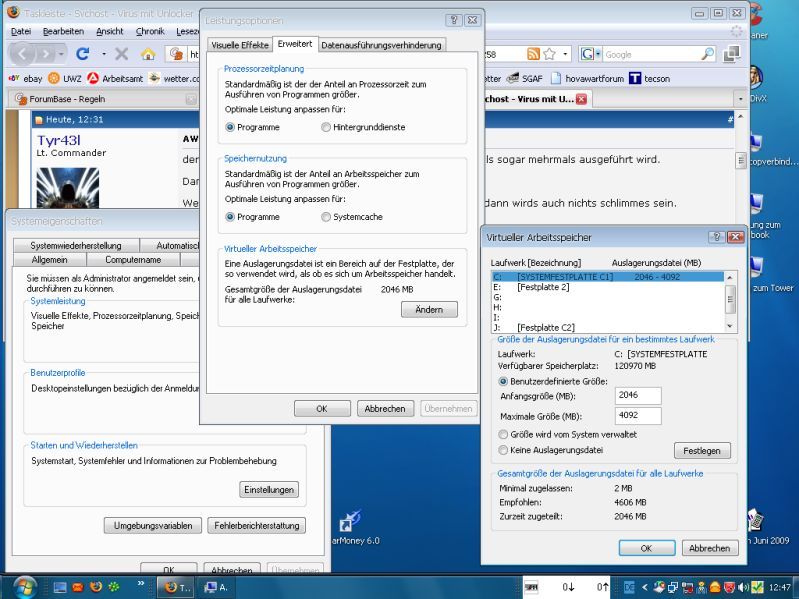

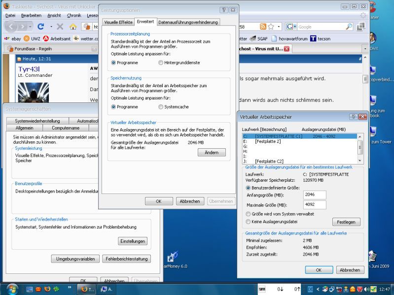

Über ->rechte Maus auf Arbeitsplatz->Erweitert->Systemleistung->Einstellungen->Erweitert->Virt. Speicher läßt sich dieser ändern.
(Tipp, von Windows verwalten lassen)
testweise lass es vom system verwalten, mittig vom fenster. (Größe wird vom System verwaltet)
