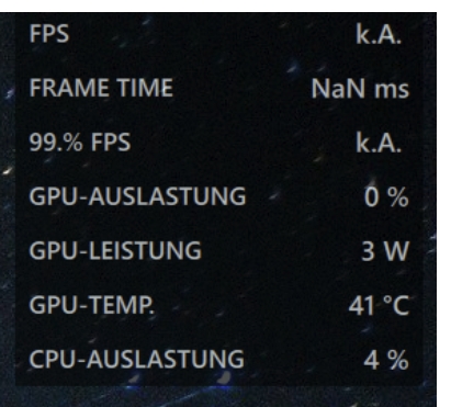

Hallo Community,
den Taskmanager kann man ja "Immer im Vordergund" halten. Dabei erscheint dann oben rechts das kleine Fenster.
Das wollte ich beim Zocken mal genauer beobachten. Grad wegen der Temperatur meines neuen Notebooks.
Jetzt ist das kleine Fenster aber ständig im Vordergrund. Auch mit deaktiviertem Hacken bei "Immer im Vordergrund".
Ich bekomme es nicht mehr weg. Mehrmaliger Neustart mit Hacken gesetzt/entfernt brachten kein anderes Ergebnis. Auch Adminrechte brachten keine Besserung.
Hat jemand eine Idee?
Danke schonmal und schönes WE

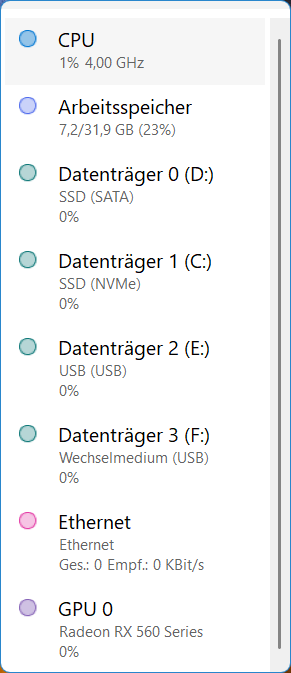

Das schriebst Du und das ist falsch! Denn immer im Vordergrund bedeutet, dass der Taskmanager grundsätzlich alle anderen Fenster überlagert, sobald er offen und nicht minimiert ist. Das kleine Fenster:
hat damit aber nichts zu tun. Das lässt sich wieder umwandeln in die normale Taskmanageransicht, indem man darin einfach irgendwo einen Doppelklick ausführt. Alternativ geht auch ein Rechtsklick ins Fenster und ein Klick auf "Zusammenfassungsansicht" um diesen Ansichtsmodus zu beenden. Andere Ansichtsoptionen des Taskmanagers kenne ich keine.

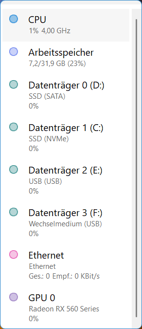

Du meinst das Fenster:

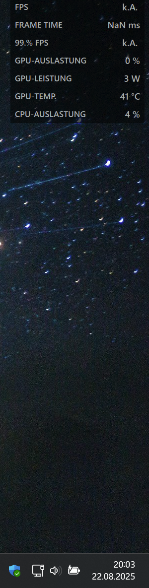

Ich möchte aber das kleine Fenster aus meinem ersten Bild los werden. Das ist nämlich ständig im Vordergrund. Egal welches Programm am laufen ist.

Sieht mir nach einem overlay der GraKa aus. Nicht nach dem Taskmanager.

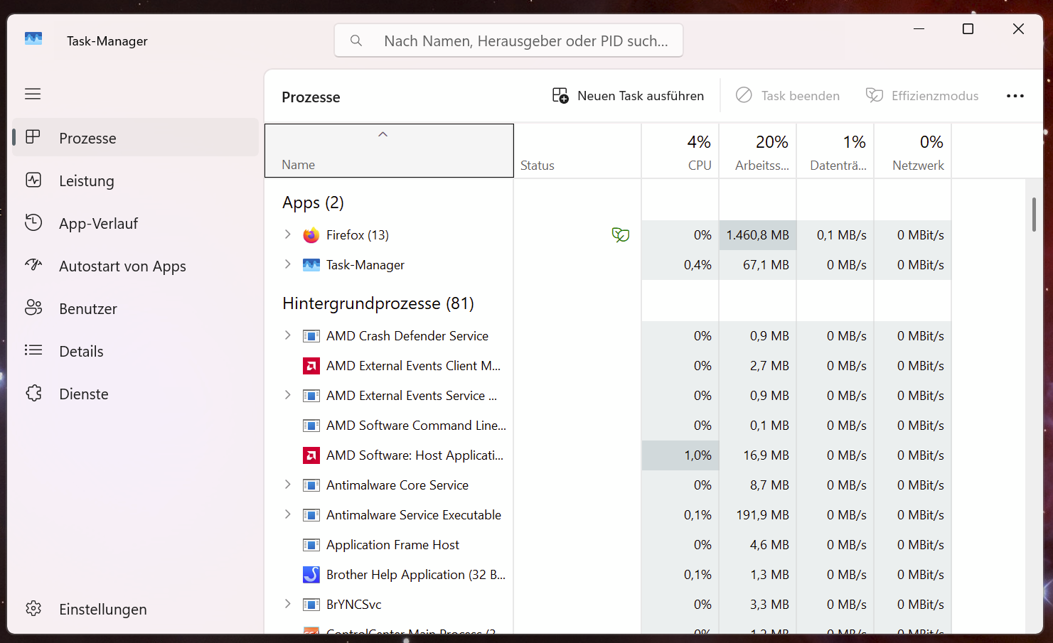

Na oben links steht Task Manager. Öffnet bei Strg, shift, esc.
ja aber es geht doch um das hier, oder nicht?
Ja. Ach das hat nichts damit zu tun? :confused_alt: Alt +R verstehe. Das ist nur aufgetaucht als ich das erste mal mit dem Task Manager rumgemacht habe.
Super! Dann muss ich mal schauen. Danke Jungs/Medels!
Alt+R
Das hat mit dem Taskmanager nichts zu schaffen. Das ist das overlay deiner Radeon. Steht auch so in der Anleitung.
Reaktionen: aragorn92
Das ist ein Overlay vom (ich würde sagen) AMD Treiber. In dem Fall müsste es sich mit STRG+SHIFT+O ausblenden lassen. Oder Halt direkt im Treiber Menü.
CEBO mein Held. Es ist weg. Neulich hatte ich einen neuen Treiber für die AMD Graka installiert.
