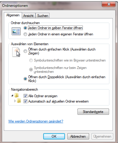

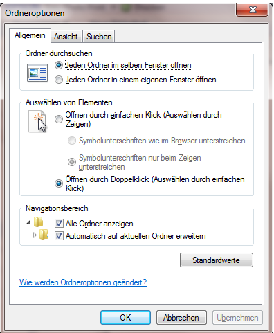

Und unter W7 geht auch >Start ausführen>> "cmd" (als Admin ausführen) im Fenster dann "control folders"

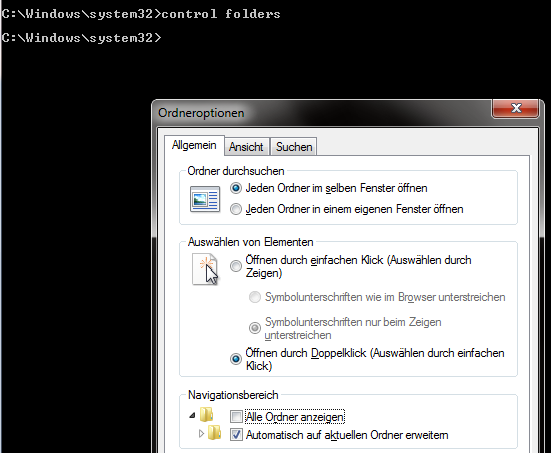

als admin control folders ausführen klappt nicht, es öffnet sich kein fenster ;)
Du musst zuerst als Admin "cmd" starten, Du solltest richtig lesen lernen, dann klappt das auch.
Hast Du ein exoten Windows?
