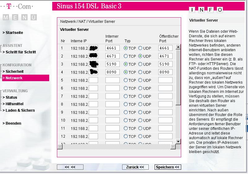

setz die ports nur bei "NAT/wirtuelle server" rein.
funzt beim 154 besser, als über "spezi".
