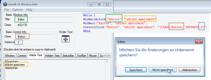

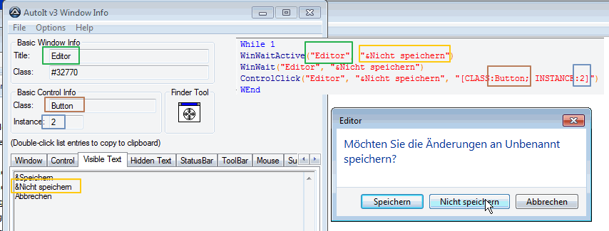

Um jetzt genau einen bestimmten Button, von einem bestimmten Fenster zu klicken, muß der Fenstertitel (title), Klasse (class), Instanz (instance) und ein sichtbarer Text (visible text) ausgesucht werden.
Bei 'visible text' muß nicht der ganze Textpassus reingeschrieben werden. Es reicht ein eindeutiges Teilstück.
Beispielhaft, um ein Notepad-Fenster automatisch nicht zu speichern & zu schließen:
Code:
While 1
WinWaitActive("Editor", "&Nicht speichern")
WinWait("Editor", "&Nicht speichern")
ControlClick("Editor", "&Nicht speichern", "[CLASS:Button; INSTANCE:2]")
WEnd
