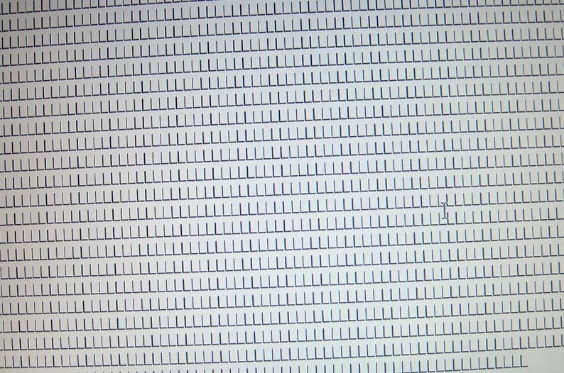

Ich habe mal ein Foto gemacht von den Strichen.
(jaja ich weiß, ich mach für alles nen foto)

wenn das wirklich ein Bild von deinem TFT bei 1024 / 768 ist, liegt es nicht an der interpolation!
so etwas hab ich noch nie gesehen
das bild zeigt lauter "LLLLLL" bei 1024 und wird interpoliert, so dass manche senkrechten linien
breiter sind -> völlig normal. ;)

So ein Schwachsinn, dass der TFT kaputt ist.
Ganz normal, da die Auflösung die du nicht benutzt nicht die native Auflösung des TFT's ist.
