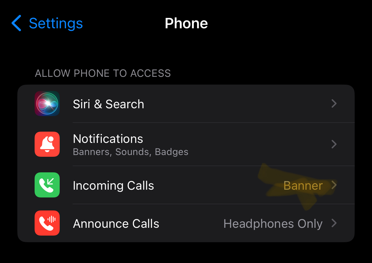

DJMadMax schrieb:
Systemeinstellungen -> Telefon -> eingehende Anrufe
steht bei mir aber auch auf Banner und funktioniert (14 Pro Max)

Die Banner-Geschichte ist doch aber für sein Problem irrelevant. Das Display sollte immer ausgehen, wenn man es ans Ohr hält und sollte auch immer wieder angehen, wenn man es wieder vom Ohr entfernt – unabhängig, ob die Rufannahme von einem vollflächigen Anruffenster oder einem Banner angenommen wurde (den ich eigentlich ganz gern mag. nicht so wie @knoxxi ).
