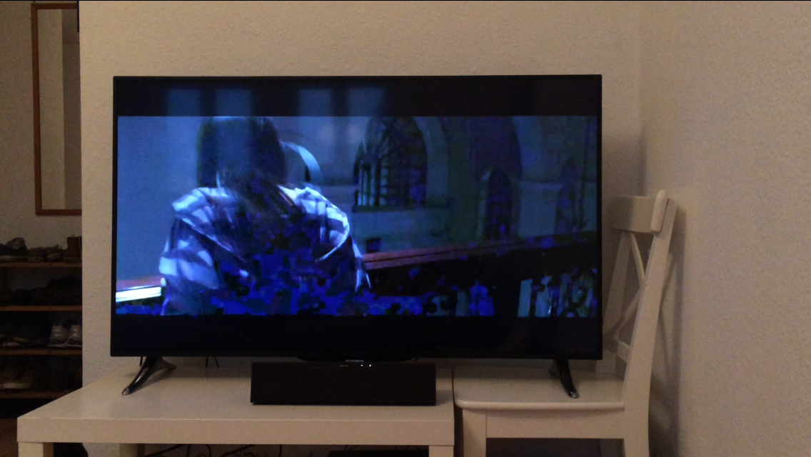

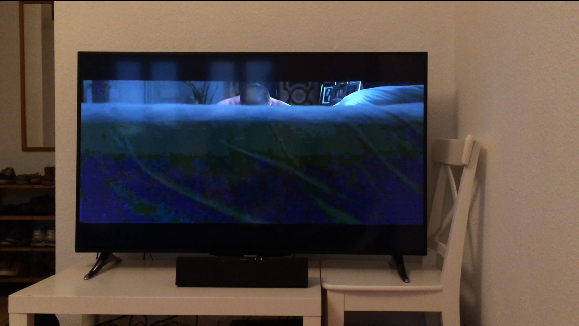

Hallo an alle,
ich habe mir vor kurzem den oben genannten Fernseher gekauft.
Mir ist jetzt schon des öfteren aufgefallen, dass sich blaue Pixel-Wolken bei dunklen bewegten Bildern bilden. Die Probleme treten sowohl beim Filme schauen über den Receiver, der Playstation als auch bei der direkten Nutzung des Fernsehers auf. Es tritt aber auch nicht immer auf. Es kommt mir so vor, dass es meistens bei Filmen in SD-Qualität auftritt.
Jetzt ist die Frage was das ist und wie und ob ich es beheben kann? Ich habe schon ein bisschen an den Bild-Einstellungen herumgespielt, aber dabei komme ich auf kein akzeptables Ergebnis.
Ich wäre für eure Hilfe sehr dankbar.
Grüße
Peter
P.s.: ich habe 2 Bilder angehängt die das Problem hoffentlich gut darstellen
Sieht für mich eindeutig nach einem Defekt aus - vermutlich in der Bildnachverarbeitung des Fernsehers.
Testweise könntest du versuchen in den "Spiele-Modus" zu wechseln im TV - falls es das bei dem Gerät gibt.
Verschwindet der Fehler, wenn du das Bild am Player pausierst?
Alle Bildverschlimmbesserer ausschalten. Wenn es nicht besser wird kann man wohl von einem Defekt ausgehen.
Ist Telefunken nicht eh nur noch umgelabelter Müll?
Ob das Bild beim pausieren verschwindet müsste ich heute Abend mal ausprobieren.
Zu den Bildverbesserern: Es gibt eigentlich nur eine Rauschunterdrückung, ansonsten lediglich dynamischen Kontrast und HDMI - True Black (ein/aus) als erweiterte Bild-Einstellungen.
Und auch bei Filmen mit schlechterer Qualität (SD) dürfte dieser Fehler normalerweise nicht auftauchen?!
Ich würde das Gerät nämlich sonst umtauschen und es wäre ärgerlich, wenn es mit dem Neuen wieder die gleichen Probleme gibt, falls es nicht am Fernseher liegt.
Wenn die Bildverbesserungen abgeschaltet sind und du das Zuspieler-Kabel (HDMI) testweise gewechselt hast, liegt meines Erachtens (als Kaufmann im EH der diese Teile leider auch im Sortiment hat) ein Defekt vor. Telefunken wird, soweit ich weiss, von TCL (Alcatel "Smartphones" kommen auch von denen) zusammengeschustert. Bei uns auch liebevoll Elektroschrott genannt.
"Günstige" Geräte mit akzeptabler bis guter Qualität sind derzeit eher von Hisense zu bekommen, wobei diese ca. 50-100% mehr als Telefunken kosten. Es gibt nur ein Hersteller, der derzeit noch schlimmer ist: JTC.
Denkt aber bitte immer daran: Weder Händler noch deutsche Service-Mitarbeiter können etwas für die Qualität der Geräte. Die Frage die man sich selbst immer stellen sollte: "Kann man für so wenig Geld wirklich brauchbare Qualität erwarten?" Viele geben inzwischen für ein 5" Smartphone mehr aus, als für einen 50" LED LCD Flat-TV. Die Rechnung kann einfach nicht aufgehen.
