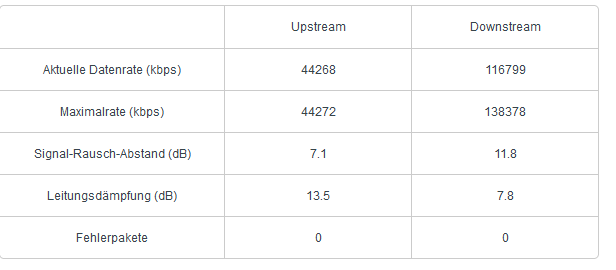

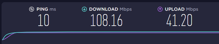

Hallo!
Das ganze dient nur als Verständnisfrage, da ich bis jetzt nur Glasfaser von einem lokalen Anbieter in Österreich hatte und jetzt in Deutschland bei der Telekom bin. Die Leitung selber funktioniert einwandfrei und es wir die Geschwindigkeit konstant geliefert, welche der Tarif (Magenta L) hergeben muss.
Da ich sehr viel Multiplayer spiele, ist mir der Ping wichtig (sollte jedenfalls ;))
Was mir aufgefallen ist, der Ping erhöht sich nach 5min um 3-5ms.... (Jammern auf hohen Niveau - Ich will nur verstehen warum)
Das ganze äußert sich so.
Ich starte den Router neu und lasse eine dauer Ping auf z.B: g-portal.de laufen. Nach ca. 5min springt der Ping plötzlich und bleibt dann wieder Konstant.

Ich hatte davor noch nie DSL und kenn es eigentlich nur, dass mein Ping konstant bleibt. Liegt das jetzt an der Telekom oder an meinem Router? Hat noch jemand so ein Verhalten?
Setup:
Magenta L
TP-Link Archer VR600v v2 FW: 0.7.0 0.9.1 v0075.0 Build 200616 Rel.36749n
SRA und DTAG ist aktiviert macht aber keinen Unterschied.
