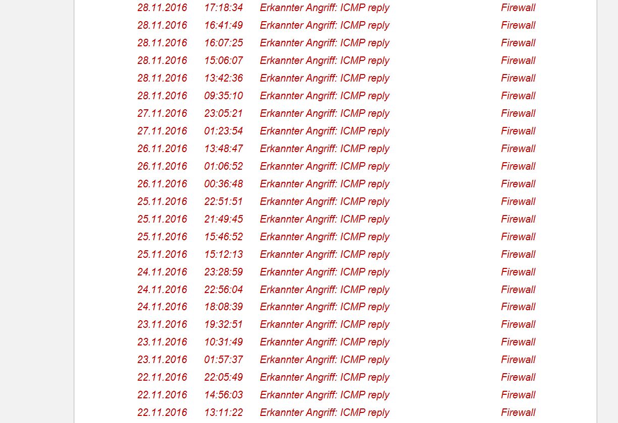

Hi,
ich bin zwar mit Vodafone (VDSL50, EasyBox 804) online, hatte aber bis Mitte letzter Woche massive Verbindungsprobleme. Die DSL Verbindung war sehr instabil: ständige Disconnects (mal für Stunden, mal für Minuten) und es kamen statt 50 nur maximal 15 Mbit/s an. Seit einer Woche jedoch ist die Leitung wieder stabil: keine Disconnects mehr und es liegen auch die vollen 50 MBit/s an.
Nachdem bekannt wurde, dass das ein größeres Problem ist, habe ich mal einen Blick in das Logbuch der EB804 geworfen und siehe da, seit 22.11. sind mehrere Angriffe auf dem ICMP-Protokoll erfolgt, die von der Firewall abgewehrt worden ist.
Ist das ebenfalls dieser DSL-Angriff?

nö, das ist nur ein ganz normaler Portscan, den gab es schon zu ISDN Ticker Zeiten. Da wird auf irgendwelche Lücken durchgetestet.
