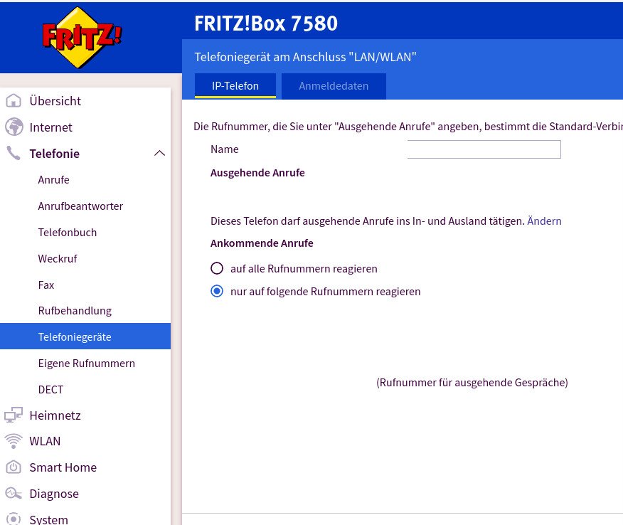

Es geht um die MSN 1234. Die Rufnummer 1234 wird genutzt als analoges Telefon, als ISDN Telefon und als IP Telefon (angemeldet am Router) hinter dem Router Fritz!Box 7580. An der Fritz!Box selbst hängt auch noch ein schnurloses Telefon per DECT das ebenfalls auf die MSN 1234 hört.
Wird nun auf der MSN 1234 egal auf welchem Gerät telefoniert, soll kein Anruf von außen durchkommen. Kommt ein Anruf von außen, soll Besetztzeichen ertönen. Es soll nicht angeklopft werden;
Frage 1: Wie erreicht man das Besetztzeichen ?
Frage 2: Wenn das Besetztzeichen nicht einstellbar ist: Wie erreicht man, daß nur angeklopft wird bzw. daß die Telefone nicht läuten ?

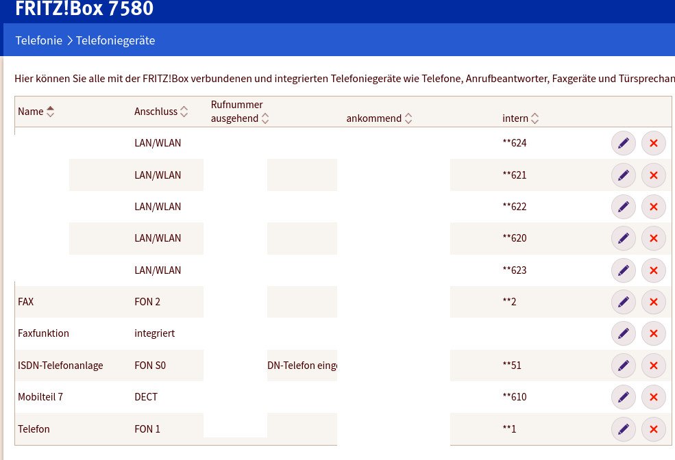

Ich habe nun versucht, die obige Anleitung umzusetzen und komme nicht weiter. Ich klicke auf das Symbol mit dem Stift im ersten JPEG in der obersten Zeile
Im zweiten JPEG: Ich finde ich beim IP Telefon keine "Merkmale"
Was mache ich falsch ?

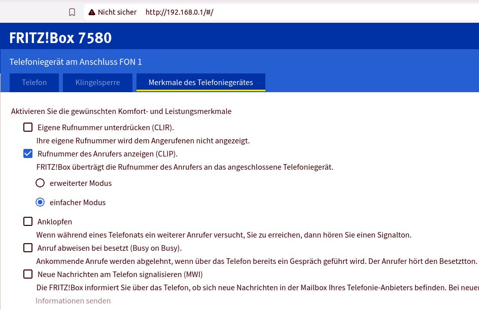

Im dritten JPEG Ich finde beim analogen Anschluß sehr wohl die Merkmale zur Einstellung
Anruf abweisen bei besetzt (Busy on Busy).
Muß ich also das Abweisen des Anrufs im IP Telefon einstellen ? Dann erreiche ich aber nichts, da dann die IP Telefone (alle schnurlos) nicht mehr klingeln, während die ISDN und die analogen Telefone weiter klingeln.
Weil Du ein IP-Telefon nutzt, geht das offiziell nicht. Einen Trick findest Du hier …

Wie es gehen soll, beim IP Telefon in der Fritz Box die erforderliche Einstellung vorzunehmen, erschließt sich nicht, vgl. das JPEG oben mit der Überschrift "Telefoniegerät am Anschluß LAN / WLAN" denn dieses JPEG zeigt gerade, daß man dort den Reiter "Merkmale des Telefoniegeräts" gerade nicht hat.
