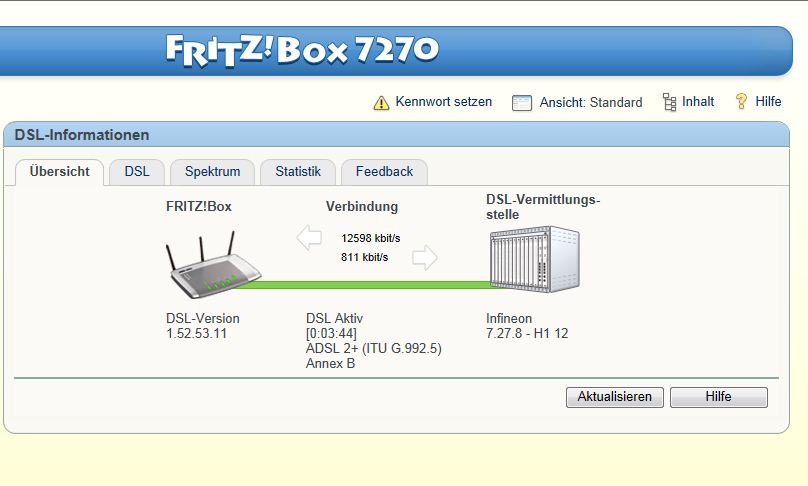

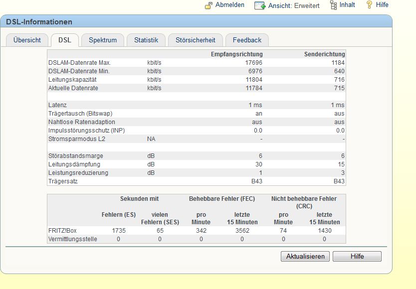

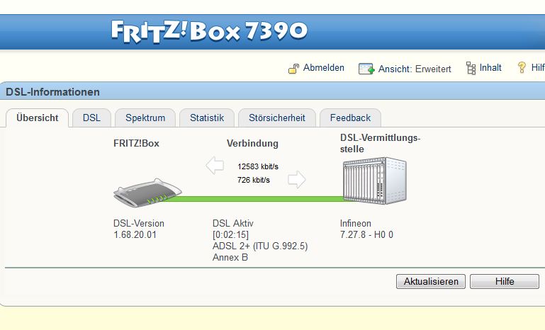

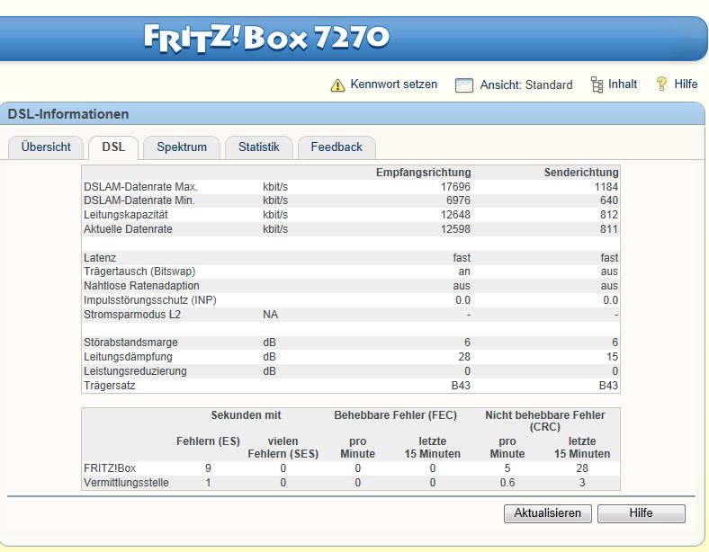

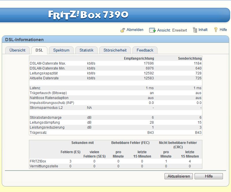

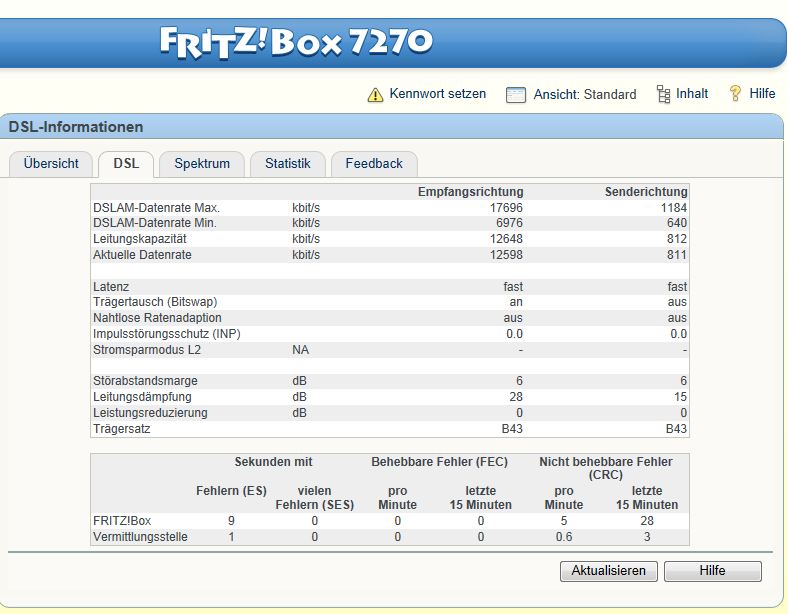

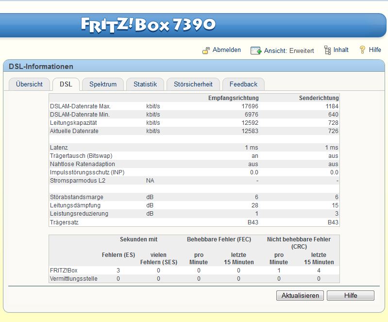

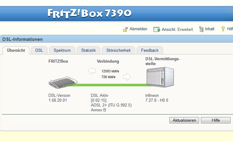

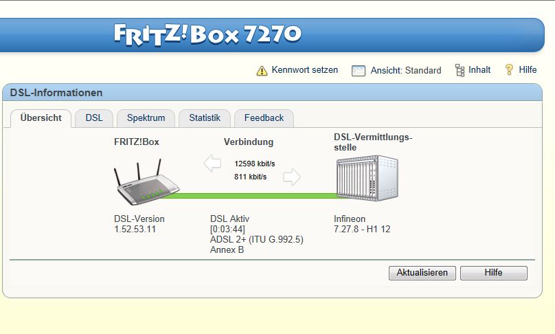

so Kinnas, heute hab ich die 7270 v3 geholt und gleich angeschlossen.
Das Ergebnis von der 7270 v3 und 7390 also Screenshots. Die Fachköpfe dürfen ihr Battle bitte beginnen
Hole dir den fritzEditor
http://www.ip-phone-forum.de/showthread.php?t=79513
und stelle die ControlBitfield's auf den Wert 4.
(Falsches Programm verlinkt :O)
rooney723 schrieb:Den Zusammenhang hätte ich jetzt gerne erklärt.
1,5-2Mbit halte ich für extrem unrealistisch.
Kannst ja selbst im QSC Forum/Onlinekosten nach ein paar screens suchen.
Kann später auch mal bei mir auf der Platte schauen.
1,5-2mbit sind natürlich die optimalsten Werte.
Wobei 16ms schon ziemlich hoch sind.
Ich hatte 1,5mbit mehr durch nur 8ms interleaving.
//Ganz simpel, durch interleaving hast du einen höheren SNR unabhängig von der Fehlerrate.

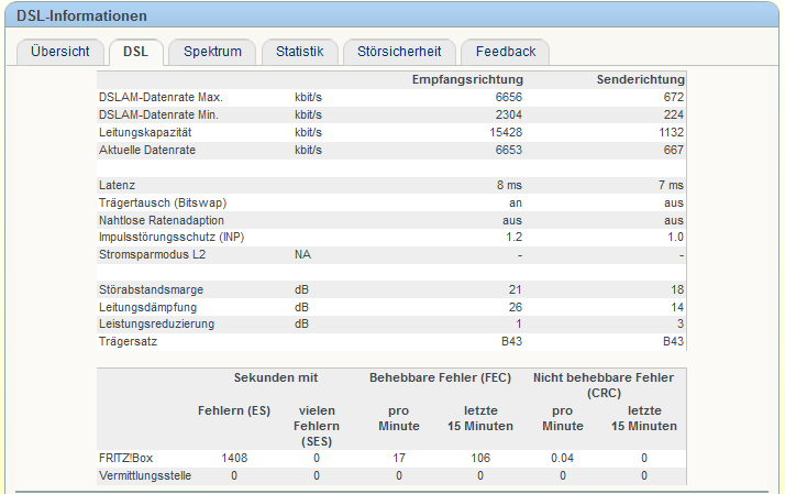

Hier mal meine "Werte" aus der 7390
was wäre denn nun möglich??
Laut Kundencenter kann ich von 6000R auf 16.000 wechseln. Doch irgendwie wird mein Auftrag immer storniert und in den Auftragsstatus komme ich seit Wochen nicht rein.
Dämpfungsaufschläge werden nicht berücksichtigt, du bist wahrscheinlich direkt an der Grenze. Darüber hinaus wird die jeweils vorteilhafteste Plattform für den Quickcheck ausgegeben. Heißt das du via. GBE knapp drüber bist, wobei es via ATM ginge.
Nafi schrieb:1,5Mbit ist vielleicht ein wenig zu hoch, aber an meiner Leitung brachte Controlbitfield=4, also Interleaving 7ms statt 0 ca 1Mbit mehr an Sync bei gleichem SNR
Bei dir handelt der DSLAM auch nur 7ms aus. Wie ich bereits sagte, die meisten Anbieter haben auch ein 16ms Profil damit wären bei dir problemlos 1,5mbit möglich.
Mit einem gehacktem Speedtouch und passender Linecard könnte man die Werte manuell erzwingen. (Jedoch nicht ganz legal, da du im Gegensatz zur fritz!box nicht mehr auf die verfügbaren Parameter zugreifst)

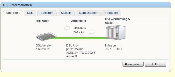

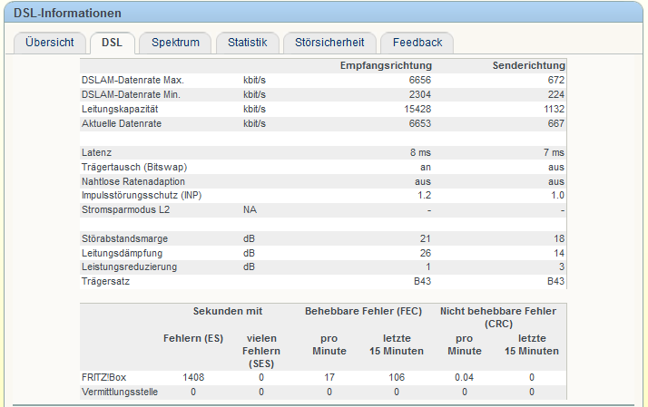

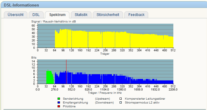

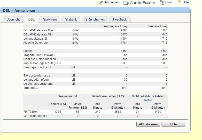

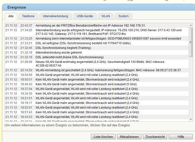

Nabend Leute,
ich meld mich nach langer Zeit mal wieder. Allerdings diesmal wegen der Fritzbox 7390.
Gestern konnte ich beobachten, wie die Box gegen 21:10 Uhr blinkte, also Power/DSL LED. Ich hatte gleichzeitig kein Internet. Nach ca. 3-5 Minuten war Internet wieder da.
Das Gleiche passierte heute gegen 21:30 Uhr wieder. Wieder blinkte die Box, 5 Minuten ca. kein Internet.
Ist das jetzt Zufall? was genau passiert? 24h Zwangstrennung von der Telekom?
Warum ausgerechnet gegen 21 Uhr wenn ich im Internet bin?
in der Fritzbox hab ich als Zwangstrennung zw. 2-3 Uhr drin.
Wie ihr seht, zig Fragen. Ich hoffe, ihr habt als Fritzbox Kenner eine Antwort drauf. Anbei Screenshot von der Fritzbox, unter anderen das Ereignisprotokoll.
