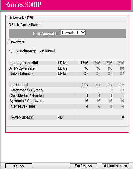

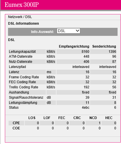

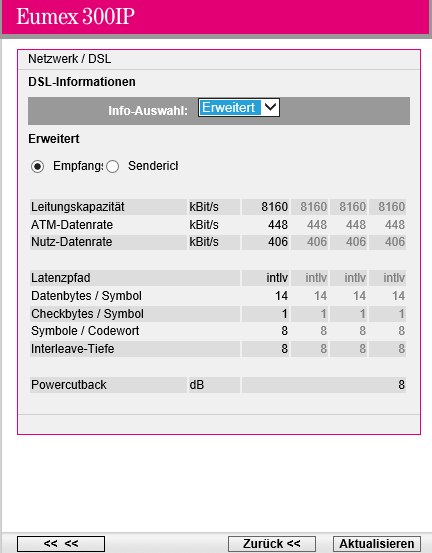

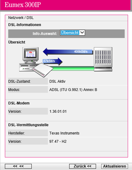

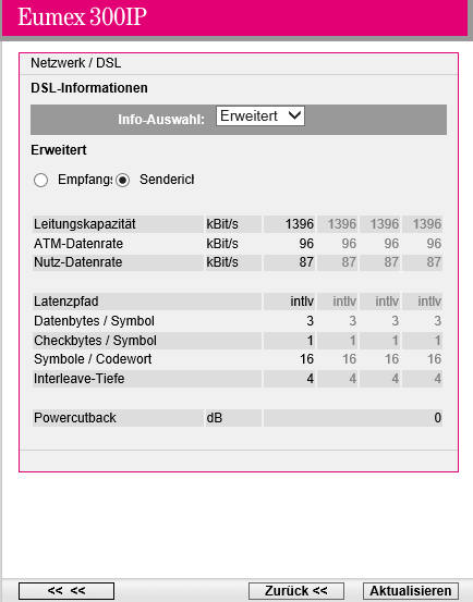

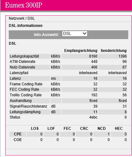

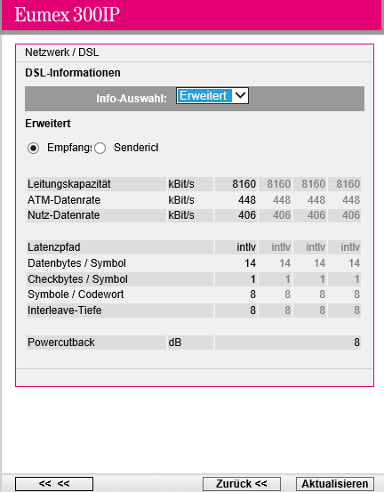

Hier die aktuellen Werte.
Leitungskapazität kBit/s 8160 1396
ATM-Datenrate kBit/s 448 96
Nutz-Datenrate kBit/s 406 87
Latenzpfad interleaved interleaved
Latenz ms 16 16
Frame Coding Rate kBit/s 32 32
FEC Coding Rate kBit/s 32 32
Trellis Coding Rate kBit/s 192 56
Aushandlung fixed fixed
Signal/Rauschtoleranz dB 39 31
Leitungsdämpfung dB 11 8

Die Werte in der Fritzbox sind sehr aussagekräftig. Ich denke, dass der Wechsel noch nicht komplett vollzogen ist. Mit der Dämpfung von 11 solltest du auf jeden All mehr bekommen.
Poste mal bitte einen Screenshot der Übersicht aus der Fritzbox.

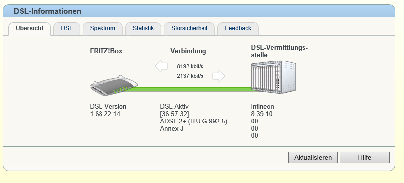

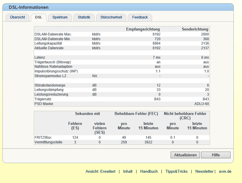

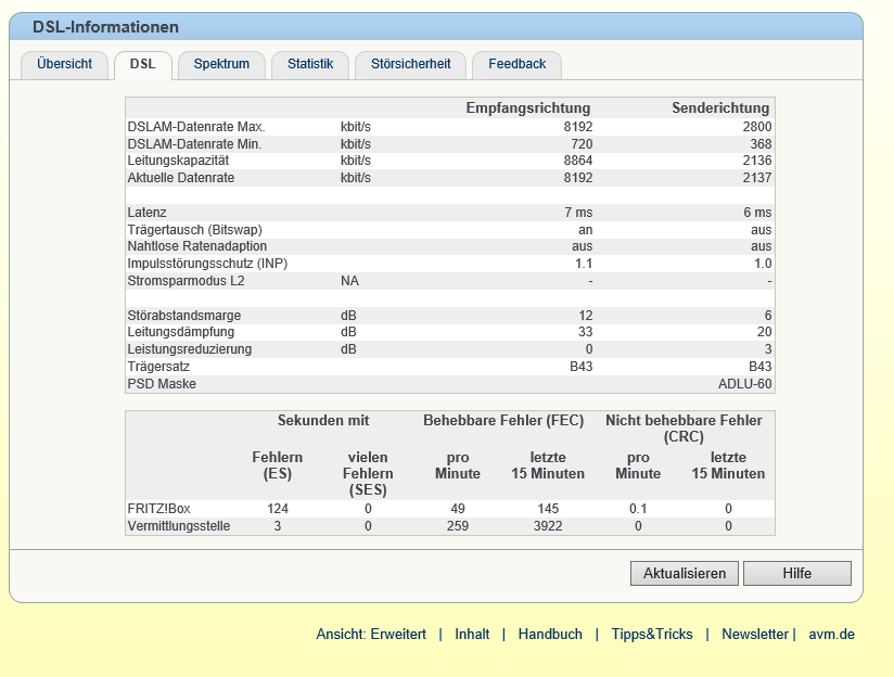

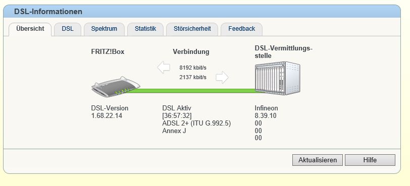

Also wenn ich mir die Werte anschaue, muss da definitiv mehr gehen. Der Port sollte auch RAM fähig sein, wobei das gar nicht nötig wäre. Mit diesen Werten wären 16000 aller Wahrscheinlichkeit möglich. Hier mal mein Screenshot. Die Leitung ist zwar ausgereizt, resyncs habe ich keine und es läuft alles Stabil.
