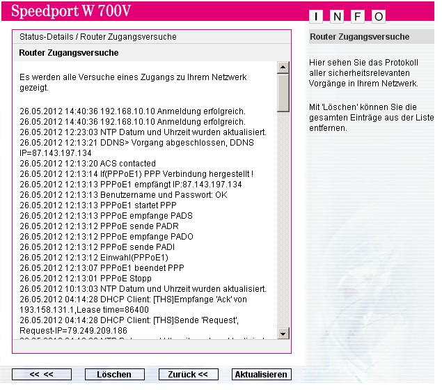

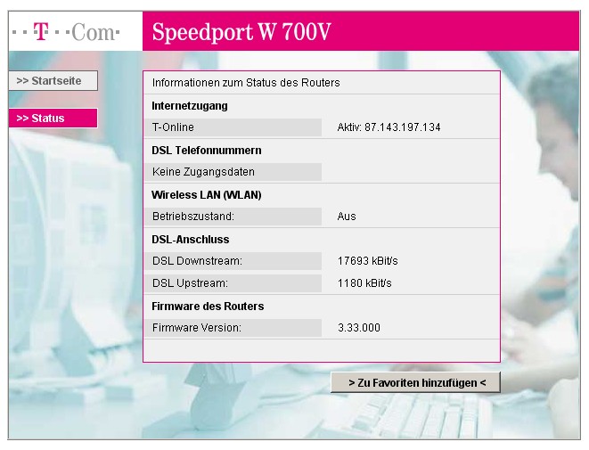

Liegt DSL an, siehe Router Bild1 ?
Wenn ja, in die DSL Zugangslogs schauen, siehe Bild2
