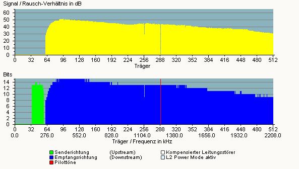

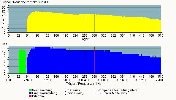

Ich kann ähnliches von Netcologne hier im Kölner Raum berichten. Wenn die Leitung aufgrund Dämpfungswerte nicht mehr hergibt, und das kann durchaus drinn sein, bietet man dir zumindest hier an "kürzer zu treten" das heisst, statt sagen wir mal bestellten 18Mbit stufen die einen dann auf 6 Mbit runter. Findet man natürlich überhaupt nicht toll und man bekommt bei uns dafür dann monatlich 5 Euro Nachlass (auch das rechnet sich nicht wirklich. Aber für den Fall das die Leitung für die Füße ist kann weder Telekom noch sonstwer ändern. Ich weiss zwar nicht welche FritzBox da gefahren wird aber normalerweise siehst du bei der Fritzbox einen blau/gelben Graphen (Sende/Empfangsrichtung) wenn da so lauter "Cuts" drinn sind hasse ne schlechte Leitung. Je glatter die Oberfläche der Kurve ist, umso besser.
Das hier ist beispielsweise schlecht :
Und das wäre recht gut :
Was du machen Kannst : Splitter tauschen, Modem kontrollieren ggf. wechseln. Alle Kabelverbindungen kontrollieren ggf. auf ein minimum der Länge ändern.
