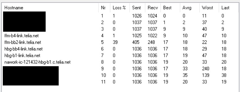

Kurz mal zu meinem normalen tracert von gerade eben. In dieser langen Liste stehen fünf Telia-Server. Der Paketverlust tritt anscheinend beim zweiten der fünf Telia-Server auf.
In einem Forum, ich habe etwas herum gegooglt, schreibt dann einer zu einem ähnlichen Problem: Der Paketverlust tritt im Netz von Telia auf. Ist das Tracert so zu verstehen? Das Peering ist zu dem ersten Telia-Server und wenn der Paketverlust beim zweiten Telia-Server auftritt, dann ist das Peering hier in diesem Fall nicht mehr das Problem? Oder ist das nicht so?

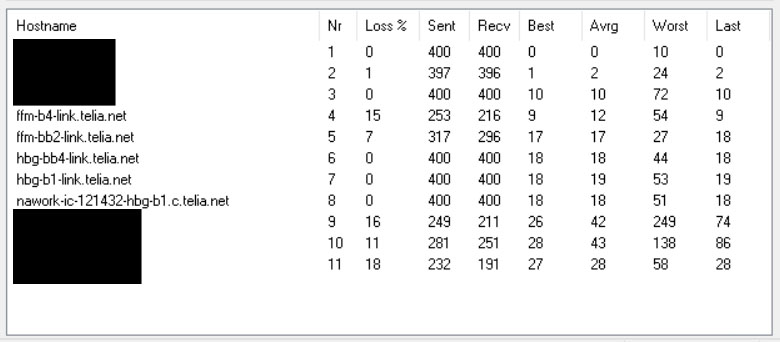

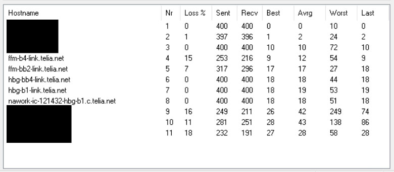

Ok, ich glaube ich brauche es nicht minutenlang laufen lassen, der problematische Server war relativ schnell klar, siehe Bild anbei 🙃
Ich habe die ersten und letzten Server aus Gründen der "Anonymität" geschwärzt, ich hoffe das ist ok?
Eine Sache würde mich aber noch mal so rein theoretisch interessieren. Warum können die Server "hinter" dem problematischen Server trotzdem so problemlos gepingt werden?
Wenn ich mir vorstelle, dass dort 10 Server durchlaufen werden von A bis J und Server E macht Probleme, dann darf doch der Ping zu den Server F bis J nur maximal so gut funktionieren wie zu Server E oder noch schlechter?
Vorsicht dabei:
das sind router im telia netz. Router in deren Netzen haben andere dinge zu tun als ping pakete zu beantworten, daher wird das beantworten von ICMP requests (ping) nicht priorisiert und verworfen. die laufzeiten sehen gut aus.
Reaktionen: jcdenton2

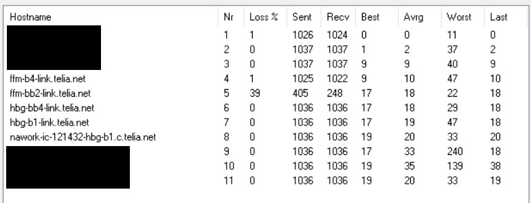

Hier noch mal etwas langfristiger..
Jetzt gerade läuft es auch wieder (war gestern Abend, ich habe so ab 20h geschaut, bis auf jeden Fall etwa 01:30 nicht der Fall), also ich kann jetzt meine Webseite aufrufen und muss nicht 30-60 Sekunden warten bzw. ging es tlw. gar nicht.
Ich werde es morgen Abend nochmal probieren, ob es vielleicht an der Streaming-Prime-Time liegt!?

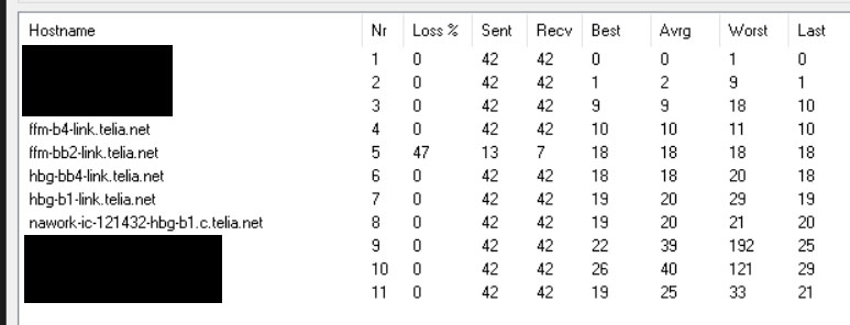

Anbei noch mal ein Screenshot aus WinMTR aktuell. Was kann man dort herauslesen? Jetzt tritt der Paket-Loss schon beim ersten Telia-Server auf? madmax2010 schreibt aber, dass die Server eh nicht dazu da sind, Pings zu beantworten, also weiß ich jetzt nicht (mal abgesehen davon, dass ich kein Netzwerkexperte bin), was ich genau aus den Daten schlussfolgern soll?

Anscheinend ist der Engpass ja nur zwischen Telekom und Telia, alles andere scheint problemlos zu funktionieren!? Selbst wenn die Daten einmal über den großen Teich und zurück geschickt werden, geht es ja schneller. Und gestern Abend ging gar nichts.
Aber nochmal, was kann ich aus den Daten von WinMTR heraus lesen?
Eigentlich ist alles gut und alle Pakete kommen gut am Ziel an. Unterwegs ist ein Router der nicht immer icmp requests beantwortet.
Die Telekom hat nicht genügend public peering Kapazität und somit reicht Ihre Bandbreite nicht für Kommunikation in andere Netze. Das wird besser wenn die Telekom Ihre peering Kapazität auf den Stand der Branchengrößen wie NetCologne ausbaut oder die Telekom weniger Kunden hat, bzw diese weniger last machen

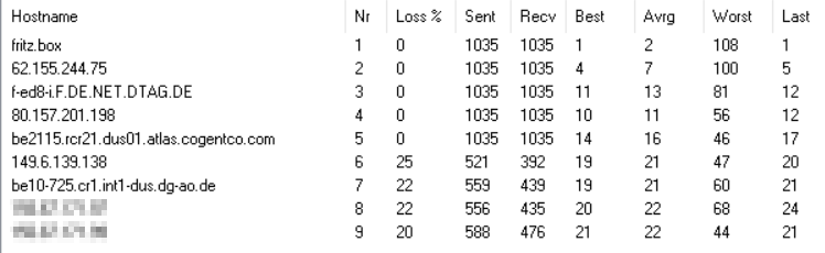

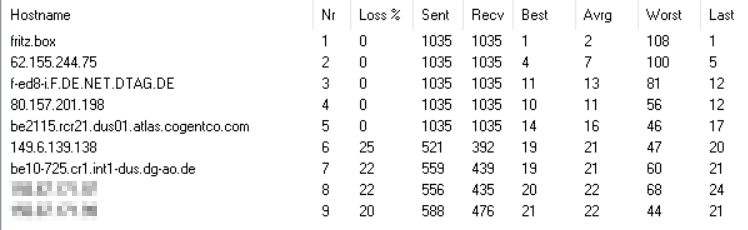

ich klinke mich hier mal ein, da wir so ziemlich die gleichen Probleme haben. Wir sind Geschäftskunde der Deutschen Glasfaser und die Telekom routet anscheinend über Cogent. Hier haben auch wir ~25% Paketverlust, was natürlich bei dem momentanen Homeoffice Aufkommen sehr unvorteilhaft ist.
Habt ihr eine Idee an wen ich mich in welcher Form am besten wenden kann? Der Privatkundensupport der Telekom war mit meiner Anfrage einfach überfordert und hat das Gespräch ergebnislos beendet.
Liebe Grüße
Julian
Prinzipiell gibt's da zwei Möglichkeiten.
Zum einen könnte sich die betroffenen Telekom Kunden an die Telekom wenden. Es ist aber sehr unwahrscheinlich, dass auf diesem Weg etwas passiert, da es der Telekom vermutlich "egal" ist, wenn eine Hand voll Privatkunden eine schlechte Verbindung zu einem Anschluss der Deutschen Glasfaser haben.
Du kannst dich auch an die DG wenden um ggf. eine direkte Anbindung zum Telekom Netz anzufragen -> wahrscheinlich teuer.
Da aber wahrscheinlich eine schnelle Lösung gewünscht ist, würde ich das an deiner Stelle selbst in die Hand nehmen und das VPN Gateway bei einen Hoster verlagern, der zu beiden Netzen eine gute Anbindung hat, z.B. Hetzner.
Das ist in ein paar Stunden erledigt und kostet nicht viel.

Danke Dir erstmal für deine Antwort. Das mit dem VPN Gateway war auch schon ein Gedanke von mir. Dann einfach per IPTables die Pakete weiterleiten oder gibt es hier einen charmantere Lösung?
