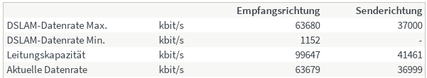

bei meinem 100 Mbit-VDSL-Anschluss ist seit etwa Mitte März die maximale Geschwindigkeit beim Download, die hier ankommt, ein ganzes Stück nach unten gegangen, obwohl die in der FritzBox (7490) angezeigte Leitungskapazität deutlich darüber liegt. Der Upload hat ebenfalls etwas verringert.
Zuvor war es kein Problem, im Download auf real 84 Mbit und Upload 40 Mbit zu kommen. Ich hatte eine Zeit lang einfach angenommen, dass die Verringerung der DSLAM-Datenrate eine Notwendigkeit sein könnte, weil halt mehr Leute von zu Hause arbeiten. Oder kann das das auch einfach eine falsche Einstellung im Verteilerkasten sein? Zumindest die Fritzbox sagt, dass die Leitung noch immer so viel hergibt, wie zuvor.

Für mich sieht das so aus, als hätte ASSIA / DLM zugegriffen, weil es irgendwo Störungen gibt. Nutzt du irgendwelche Powerline oder ähnliche Adapter?

vielen Dank für die schnelle Reaktion! Powerline ist nicht im Einsatz. Der PC hängt per LAN-Kabel an der FritzBox, diese am DSL-Anschluss. Mehr gibt es da nicht. Ich habe zwischenzeitlich auch einmal mit einem anderen Router, einer Fritzbox 3490, getestet, mit identischem Ergebnis.
Das Formular habe ich ausgefüllt und die Anhänge beigefügt.

Seit Montag (29.06.2020) kommt es vermehrt zu Störungen. Täglich mehrmalige Unterbrechungen, meist vormittags. Die auf der Fritzbox angezeigte Leitungskapazität schwankt oft jetzt sehr stark zwischen 112 MBit und 58 MBit beim Download. Upload geht zeitweise bis auf 20 MBit runter.

ein Techniker war heute Vormittag hier vor Ort gewesen und hat von meinem Anschluss aus eine Messung der Leitung durchgeführt. Hierbei wurden auch Störungen festgestellt. Daraufhin wurde mein Anschluss am Verteilerkasten auf einen anderen Port gelegt. Nach der Neusynchronisation des Routers läuft der Anschluss bisher wieder ohne Unterbrechungen und mit voller Geschwindigkeit.
